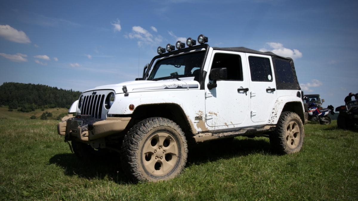

Já mám gumy jen 275 a psal jsem "ani moc nelezou ven" Takže jo, kdybych na ně dal laťku, tak možná cenťák vytažený budou, ale opticky to vypadá dobře, žádný extrém
Re: Jak "vyladit" nového Wraníka ?
Tak to pak jo,já vycházel s tohohle.SKAJA píše: a kola jsou hezky zarovnaný s hranou blatníku,
