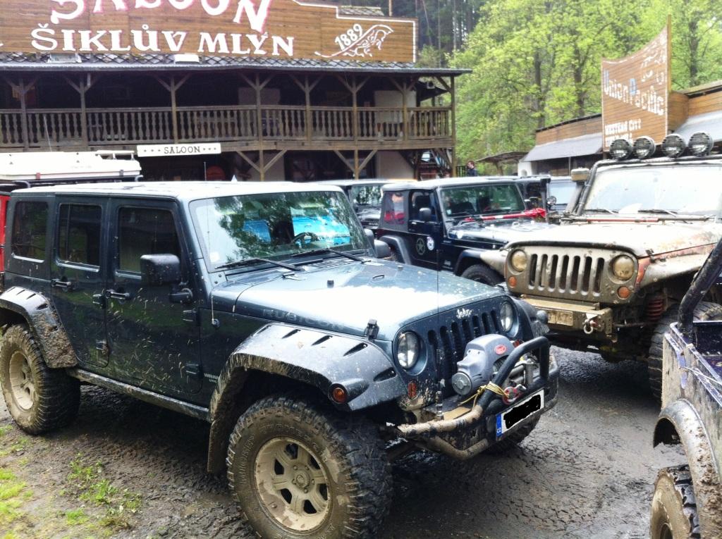

Takhle vypadá ten můj.

musím potvrdit slova Vojty. Dnes jsem byl na STK a i přes to, že tam mám známého, tak: výměna kol - mám 17" Cepeky a musel jsem dát originál s originál gumama, nebo podle toho, co je uvedeno ve velkým techničáku. Sundat pevnostní nárazníky, ledkový světla s oranžovým vypínačem s "ne" napojením na obrysová, prostě samostatně a nesmí na nich být žádné E2 a pod. To samé zadní ledkové světlo - seškrábat E2 i s tím číslem, co je u za tím E2 - nic tam nesmí být. Na Hard topu mám nahoře 4 led obrysová světla - ty jsem pro focení musel přelepit černou izolačkou, aby nebyly vidět na fotkách. Kola nesmějí přesahovat přes blatníky. Přimhouřil oči na d nášlapama na původních prazích, které tam mám navařeny a viděl, že s tím nic neudělám,. je to ale jen otom, jak se s foťákem postaví, ale moc možností nemají. SPZ mám v rezervě, tak že vrchní hrana 120cm od země - to splňuji. Zítra tam jdu znovu s úpravami na originál, aby si mě nafotili. Tak že fakt žádný přehánění. Byli tam i kluci, co už originál kola nemají, tak to shánějí po netu. I jeden, co si přestavil 4,0 TJ na jinej motor a je v háji...
A pozor, nesmí svítit na palubce oranžová, ani červená kontrolka. Ale to jsem vyřešil přelepením černou izolačkou- svítil mi přední stabilizátor, protože elektroniku jsem vyhodil a předělal na manuál.
Tak že úpravy s rozvahou... :-)
