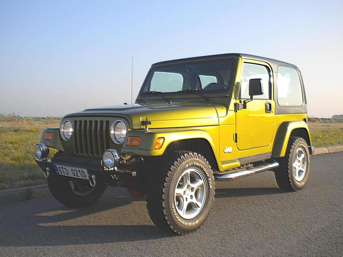

Pro představu. 31x10,50 x15 na origo diskách bez úprav. Bylo to tam jen tak tak,v rejdu to škrtalo a je to tak maximálně na masírku na silnici.Do terénu ani náhodou.

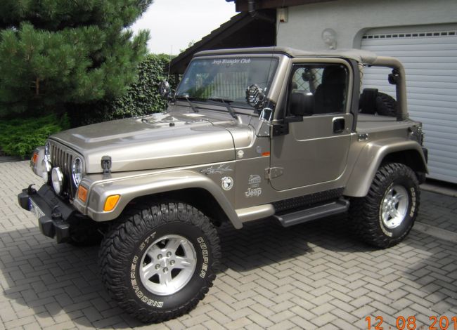

tady ty samý pneu ale auto má 4,5cm lift.Vše a korát a vzhledově i funkčně pěkný.

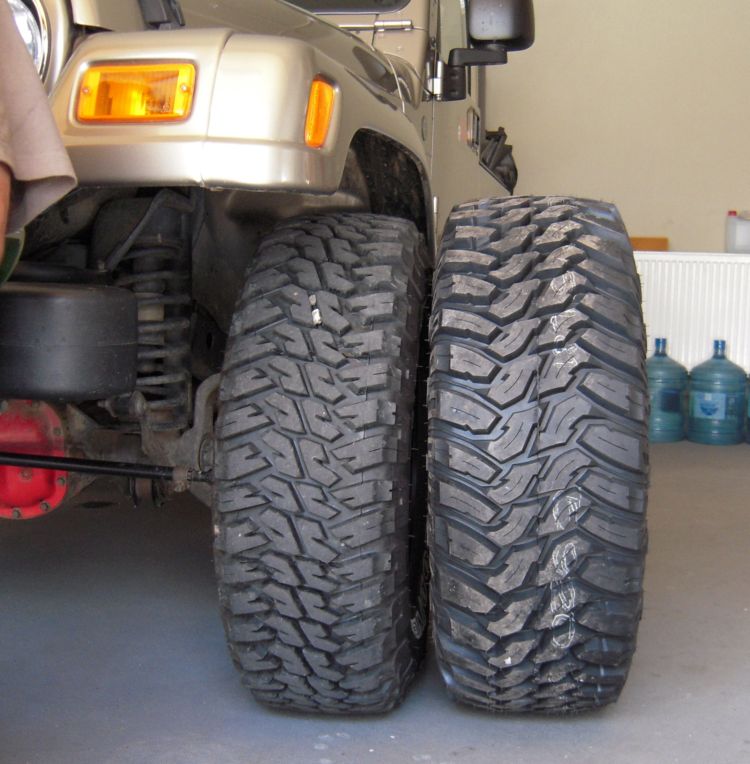

Vyzkoušel jsem kamarádovo Mickey Thompson Baja MTZ a jsou super rozměr 33 x 12.5 R15 Auto má 4" Lift

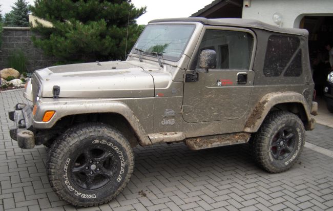

No jo, když řekneš A musíš říct i to B.
4 litrovej automat má dost síly na 31 " ale u 32 " už je to utrpení, 33 " stejně tak.
Já mám 33 " ale taky měněný převody z 3,73 na 4,56 ( dnes bych dal možná 4,88 nebo jen 32" )
Tak že 2" lift a 33x12,5R15 - ale nemůžu říct že by to bylo ideální.
Na fotkách je stejný auto s 31", 32" a 33 "

Re: Maximalni rozměr disku a pneu na TJ
No to už je minulost.
Ráfky jsou Grand Cherokee ZJ - LX ( 5,9 L dělal se jen 1998 ) 16 "
Pneu Good Year Wrangler MT/R v rozměru tuším 265/75R16 což je cca 32 "
Fotky jsou když jsem je měnil za Cooper STT v rozměru 33"x12,5 R 15
( a byla to chyba, 16 " a 32 je lepší volba)
Ale - MT/R se myslím už nedělají, teď jsou nový Good Year Duratrac
( přiložím je sem taky)

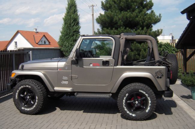

Přikládám pro tříbení vkusu foto Alu disků z bývalýho TJ
7x16, ET +25 , rozšiřovací podložky 35mm,pneu BFG T/A 245/70/16

Je to tak.
Ty černý Mangels jsem prodal.
Jednak originál je originál
a druhak na nich bylo na mě příliš moc závažíček
To je taky důvod proč já tyhle plechy nemusím, nepřijdou mi zrovna rovně vyrobený.
Tyhle originál jsou moc pěkný ( a není jich vidět moc
) , lepší jsou už jen originál co měl TJ Rubicon od 2003-2006 v 16 " , to je vlastně disk co se dělá dodnes na JK ale v 17"
Jinak souhlas s Tomem, TJ má ET+25 stejně jako Cherokee XJ i Grandy ZJ, vše 5x114,3mm.
A lidi co na to rvou plechy s ET 0 nebo mínus pak tyhle hliníkáče většinou s ET+25 prodávaj a mnohdy levně.
