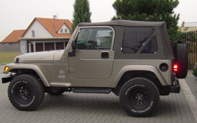

Pro představu. 31x10,50 x15 na origo diskách bez úprav. Bylo to tam jen tak tak,v rejdu to škrtalo a je to tak maximálně na masírku na silnici.Do terénu ani náhodou.

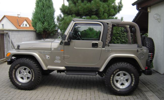

tady ty samý pneu ale auto má 4,5cm lift.Vše a korát a vzhledově i funkčně pěkný.

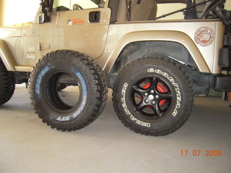

No to už je minulost.
Ráfky jsou Grand Cherokee ZJ - LX ( 5,9 L dělal se jen 1998 ) 16 "
Pneu Good Year Wrangler MT/R v rozměru tuším 265/75R16 což je cca 32 "
Fotky jsou když jsem je měnil za Cooper STT v rozměru 33"x12,5 R 15
( a byla to chyba, 16 " a 32 je lepší volba)
Ale - MT/R se myslím už nedělají, teď jsou nový Good Year Duratrac
( přiložím je sem taky)
