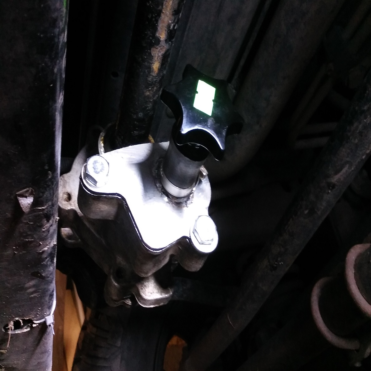

Ahoj lidi, u JK mi odešla elektronika u el. stabilizátoru přední nápravy. Snažil jsem se ji opravit, ale nepodařilo se. Nakonec jsem ji vyhodil a udělal mechanické ovládání (když tak zasílám foto, jak jsem to jednoduše vyřešil). Ale svítí mi pořád kontrolka, která signalizovala, zda je rozpojeno, nebo spojeno. Nenapadá vás, jak to vyrušit? Vyndal jsem pojistku u baterie a kontrolka svítí pořád. A dávat tam samolepku přes ní, jako v 80.letech v Žigulíku se mi nechce :-)
Re: JK stabilizátor přední nápravy
Ja intaloval toto reseni manualniho odpojeni stabiku http://www.quadratec.com/products/16260_1010.htm
Resi to zhasnuti kontrolky, ale elektronika stale zustala. Jakmile mi do puvodniho tela odpojovace zateklo, tak to rozsvitilo chybu ABS/ESP atd. Nechal jsem menit cidla ABS, ale nepomohlo to. Nakonec jsem zjistil, ze to ma spojitost prave s odpojivacem stabilizatoru a puvodni elektronikou. Takze mi to borec z Imofy cele preprogramoval a mam klid.
Plus jeste z duvodu lifu jsem nechal nainstalovat stavitelne tycky stabilizatoru http://www.quadratec.com/products/16160_10X_PG.htm. Kdyz uz jsem je menil, tak jsou ve verzi, ktera se da jednoduse sundat. Takze nyni muzu odpojit stabik dvema zpusoby...

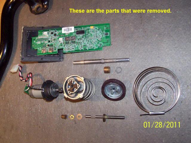

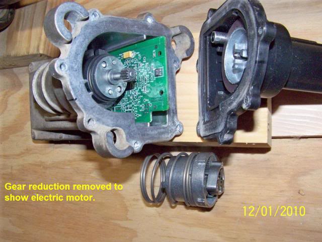

Tady řeší mechanickou závadu, ale všimněte si, jak prasácky je to utěsněný!
