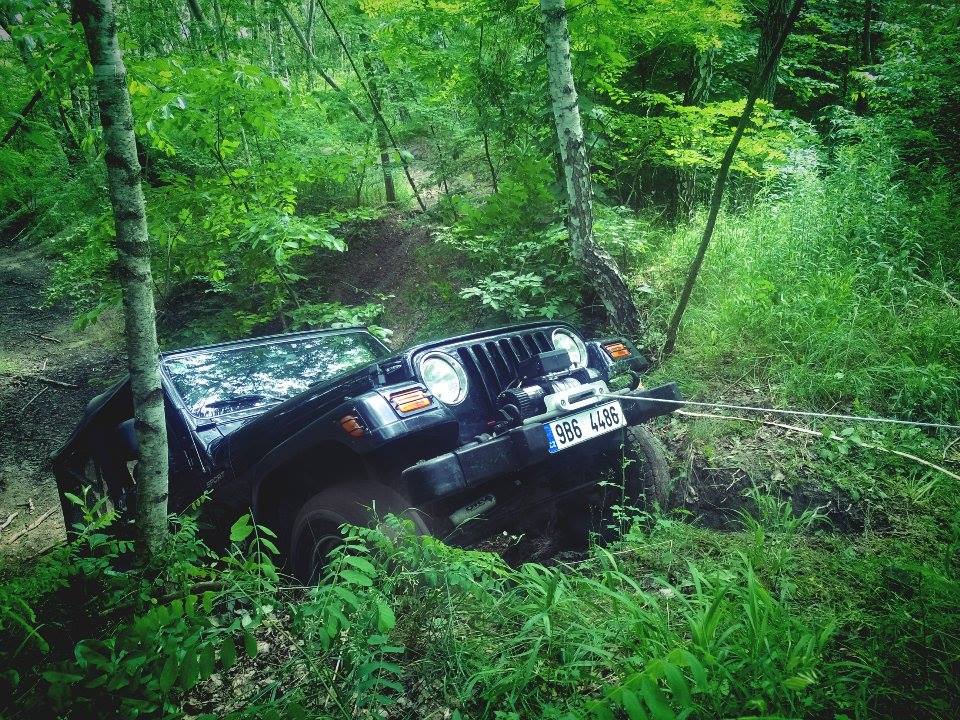

A jak to vypadá ve výsledku?:
Plotna na naviják
