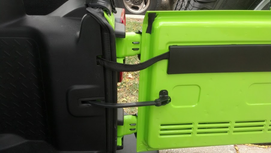

Ano je to to tiahlo ktore pridal na foto Harley..

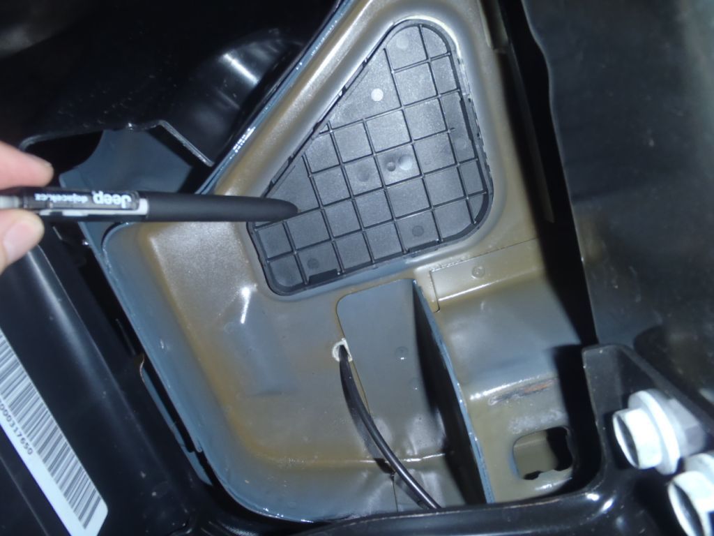

Má to tam bejt. Koukni na nějaký jiný JK.Třeba funglovku v prodejně. Nevím jestli jezdíš do servisu,kde je i prodávaj abys jim to mohl ukázat.
Re: tiahlo zadnych dveri
Snažil jsem se to najít v parts catalogu ale je to těžko hledatelný.
Je dost možný,že to ani jako ND neexistuje.

posílám fotku podběhu ze showroomu novýho JK. Je jasně vidět záslepka podběhu!

To by mohlo existovat jako n. díl, hned bych to vyměnil za ten molitan. A z Lukasovo Jeepa to už asi někdo kdo má JK ukradl už třeba v prodejně, když tak vehementně tvrdí, že to tam nemá bejt.Harley píše:Tak nový,jak koukám,to maj ještě vymakanější,než starší modely. Já to tam mám jen položený na dně a trošku ,jak je to většího obvodu,je to tam jen skřípnutý. Když to meju wapkou,tak to vždy nadzvednu.

Pevně věřím, že Harley už to "gůglí"
a objednává
.... prosím Tome, pokud najdeš, šoupni sem odkaz. Dík
Jo Aleši,nechytám se! Včera mi to nedalo a hledal jsem tenhle díl. Neznám přesnej anglickej název pro to. Zkoušel jsem to nazvat po svým. ale nic. Nemám to ani v parts catalogu a tak se nemám ani od čeho odpíchnout.
Ale budu na to myslet.
- Příspěvky: 845
podle fiše je to K68079188AA a stojí 113,- Kč bez DPH
