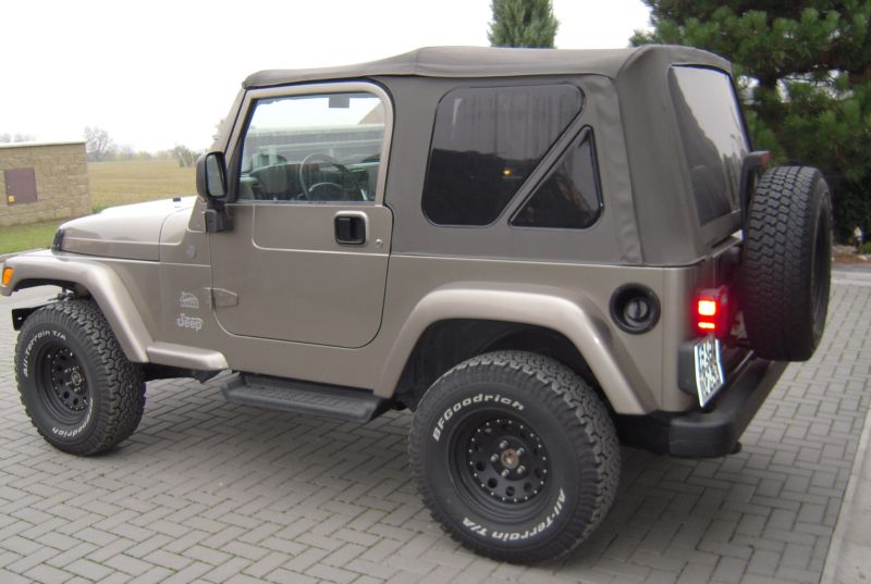

Pokud uvažuješ o poměru terén/silnice 20/80, určitě Ti budou vyhovovat BF Goodrich AT.

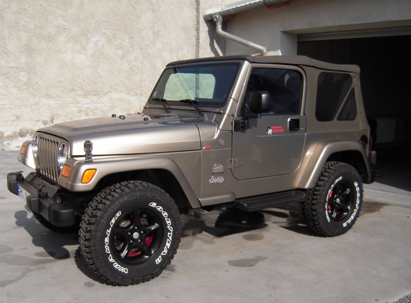

Díky moc a posílám foto mojí Wrány :-). Máš taky pěknou káru.

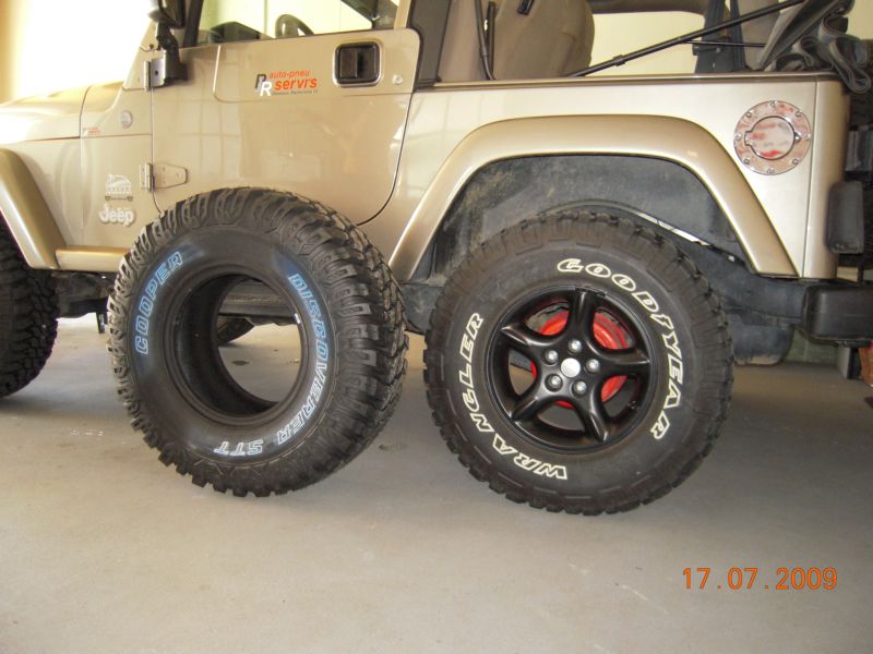

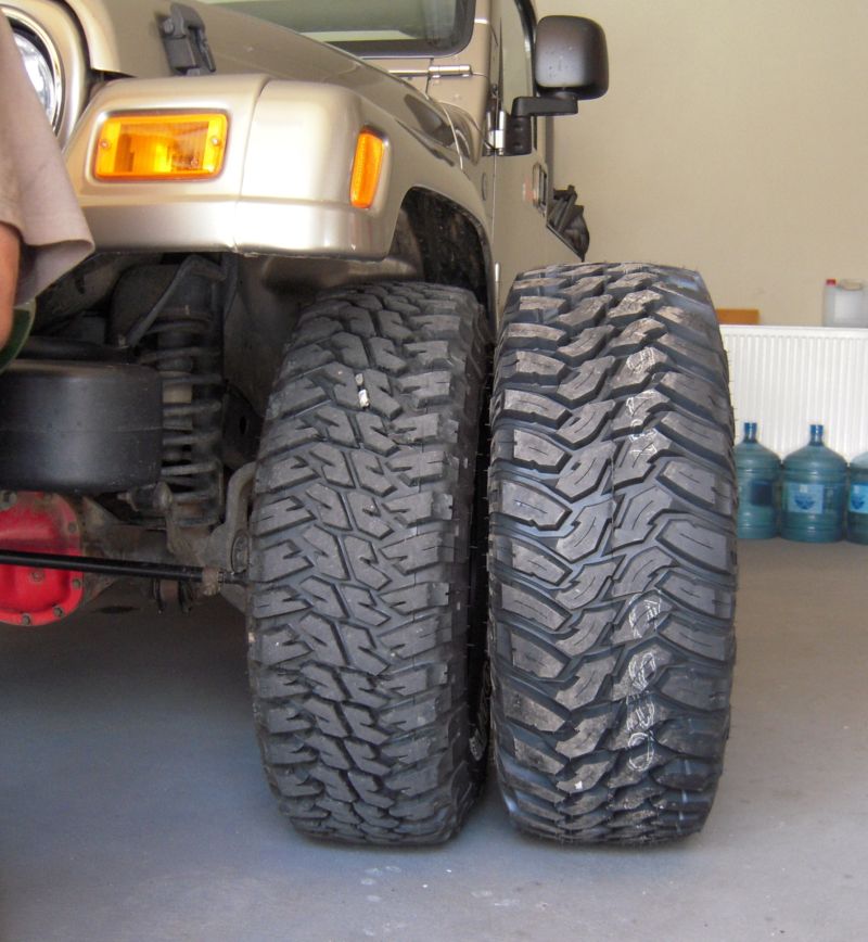

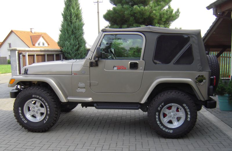

Mám 2 palcový lift bez rozšíření. Před expedicí na Island 2011 jsem obul 32x11,5x15 a jezdím na nich dodnes.
Re: Pneu
Z fotek to moc patrný není.
2" lift a 3 cm na každou stranu.
31x10,5R15 BFG A/T jsem to koupil
cca 32 " GY Wrangler na 16 " disku bylo asi nejlepší řešení dle možností, ale už to jízdně nebylo ono - výkon a řazení , jinak nechytalo nikde nic
Nakonec 33x12,5 R15 Cooper STT , kupodivu to opět nikde nechytalo ( ale já žádný extrémy nikdy nejezdil )
ale nastaly nutný úpravy - změna převodů a pod, páč se standartním 3,73 v automatu to bylo nepoužitelný, líný a td, jo a 12,5 šíře bylo pěkný, ale taky už to moc nefungovalo ani na sněhu ani v terénu, no a samo ihned i širší lemy páč auto neustále zašvihaný komplet
Dnes to mít, tak dám asi 31 " a nic dalšího neřeším, u manuálu možná 32 "
