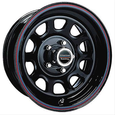

Já myslím,že slovem "plecháče" nejsou myšleny obyčejný plachový disky co se dávaj na nejlacinější modely s poklicema ale něco takovýho:

Harley píše:Já myslím,že slovem "plecháče" nejsou myšleny obyčejný plachový disky co se dávaj na nejlacinější modely s poklicema ale něco takovýho:
Tak tak :-) Navic bych potreboval sedmnactky, baych vyuzil mtcka co uz mam
