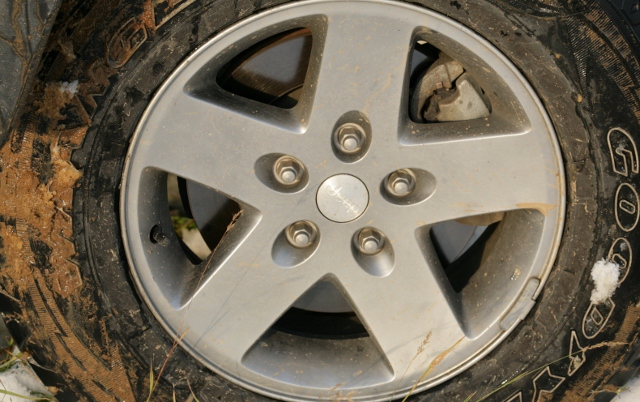

Jelikož v rámci jiného tématu proběhla diskuze, že se liší brzdy mezi ročníky Wranglerů, tak při dnešní projížďce na čerstvém sněhu mně napadlo obě verze vyfotit.
Asi je na první pohled patrné, jak moc se liší. Nevím v kterém roce se to láme, ale rozhodně už 2010 má kotouče vážně o hodně větší - sotva se vejde brzdič do 17" disku. Naopak u verze 2007 bych řekl, že se vejdou brzdy do 16" disku.
Takže opravdu - 2010 má silnější brzdy, Quod erat demonstrandum

Jj už jsem si to tehdá ověřoval . Je to jen záležitost EU verzí. Když jsem se na to ptal na US fóru ,tak nikdo o tom nic nevěděl a ni neslyšel.
Na ty starší se daj nandat i některý patnáctky.

Mně by k tomu zajímala jediná věc - jestli je možné ty větší disky a brzdiče dát i na 2007 verzi, a jestli není nutná výměna něčeho dalšího.
Řekl bych, že ano, protože například Teraflex dělá tuhle sadu - http://www.quadratec.com/products/12700_4200_07.htm. nicméně prodává taky toto : http://www.quadratec.com/products/12700_4207.htm, a byť je to jen "doporučená" položka, tak bych moc nedal za to, že to bude dost důležité pro výsledný efekt. Nebo ne?
Re: Rozdíl v brzdách 2007 vs. 2010
Ohledně Teraflex kitu to bude nutný,jelikož se změní počet pístků. OEM jsou jednopístkový,tady jsou dvoupístkový.
Ty větší OEM brzdy jsou akorát větší kotouče ale brzdiče dál jednopístkový. Takže ty OEM nebudou vyžadovat jinej hl. brzdič. Taky jsem v parts catalogu nenašel jiný P/N pro hl. brzdič. Takže když se daj jiný kotouče,držáky brzdičů a brzdiče,tak to jde jen přehodit.

Pravda, to jsem si nevšiml, nějak blíže jsem si tu sadu neprohlížel. Takže ty evropské brzdy by na to jít měly, tak třeba to jednou "upgraduju" :-)Harley píše:Ohledně Teraflex kitu to bude nutný,jelikož se změní počet pístků. OEM jsou jednopístkový,tady jsou dvoupístkový.
Když už jsme u těch brzd - zadní jsou nějak odlišné od starších aut s D44, které měly kotouče, nebo je tam nějaká změna k lepšímu? Obávám se, že se to bude asi dost lišit, ale zkrátka se raději zeptám.
Proč se tak ptám - ono mně totiž zbyl doma conversion kit od teraflexu, který je pro D35 non-c-clip a D44 - už jsem se nedostal k namontování - který v podstatě obsahuje kompletní zadní kotoučové brzdy. Sice bych ho raději prodal, ale spíš to vypadá, že mně zůstane už na věky doma, tak bych aspoň něco zužitkoval...
