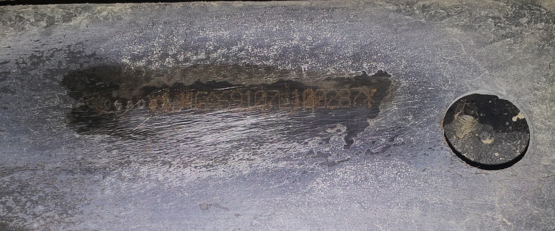

To je divný,že tam VIN nemáš. Mám US verzi 07 rok a VIN vyražen fabrikou mám. Auto je s Floridy. Měl jsem TJ 04 rok,Californie a taky VIN tam byl.
Koukal si se pořádně? A proč si ho nevyrazíš sám? Tam,kde má bejt. I ti maníci na úřadech to razí normálníma raznicema.

souhlas s Harleyem!
Problém je že VIN bejvá slabý, nebo pod nátěrem a nebo zarezlý... Pak se při jeho hledání drbe rám a VINko mizí...
Jak psal Harley, nastudovat místo kde má bejt, chemicky očistit rám na kov a VINko obnovit

Heuréka!!!!
Tak bych řekl, že na všech STK a zvlášť té jedné konkrétní sedí banda idiotů, nebo dokonce darebáků. Protože mně tvrdilo už X lidí na STK, že prostě Jeepy VIN vyražený z výroby nemaj atd., a že se to nechává vyrazit dodatečně tady u nás při dovozu. Dokonce mně tvrdili, že to musejí dělat i pro evropské verze až tady v čechách atd. A když vám borec z Chrysleru řekne, že vám vystaví potvrzení, že VIN kód na autě vyražen od výroby není, a že dle ceníku to potvrzení stojí 2000, a dělají to pro Jeepy "běžně", tak vážně nevím, co si o tom mám myslet.
Ještě vám ochotně poradí, kdo vám to VINko vyrazí.
Tímto se hluboce klaním Harleyi a Tome, a máte u mně panáka :-) :todáš:
Ráno jsem totiž nemohl dospat, tak jsem si přečetl maily, a mimo jiné vaše reakce, a nedalo mně to, s baterkou a kartáčem jsem si vlezl v té kose na beton pod auto, a začal pucovat. A netrvalo ani deset minut, a už lezl zpod laku, jak ho tam v denveru (nebo kde to vlastně) vyrazili - Ecce VIN:

Re: Trable s přihlášením vozidla bez vyraženého VIN kódu
:todáš: Super! Od toho takový fóra jsou.
