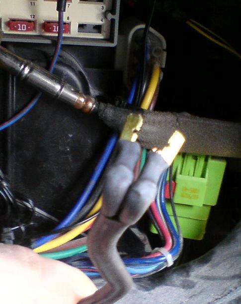

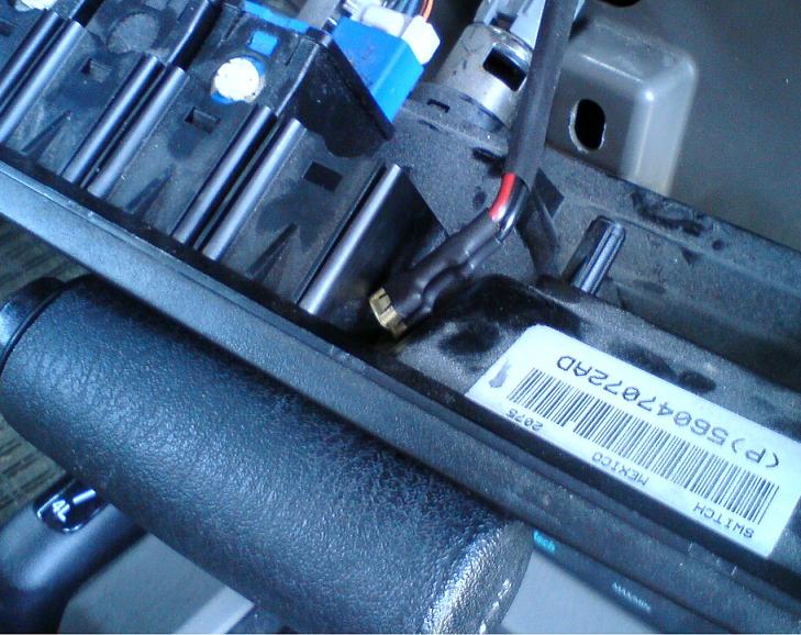

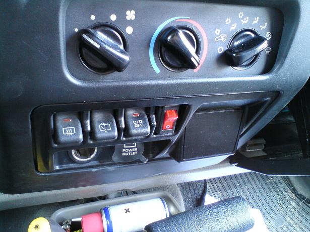

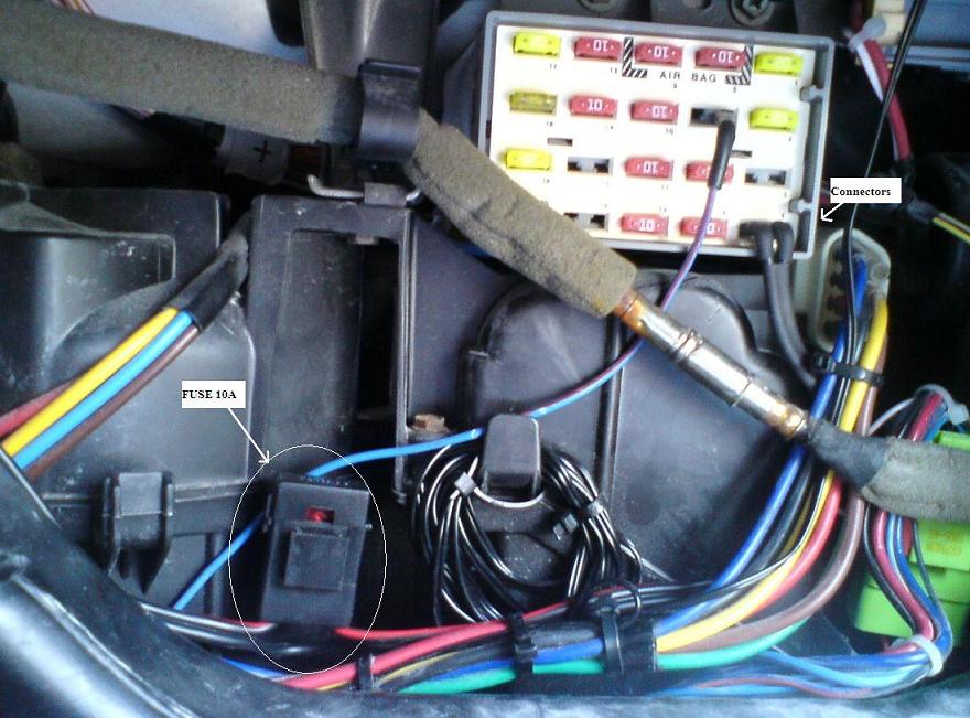

Nechci ztrácet čas s pojistkou 4, takže na konci minulého týdne jsem instaloval vypínač na přední desce. :nápad:
Potřebujes tomu jen 150czk a 45 minut práce ... :dr:
• 60 cm kabel 2x1.5
• 4 konektory
• 20 cm Termo trubca
• Pojistková skříňka
• 1 on/off spínač
Pokud si chcete udělat totéž, není problém! :tožvitaj:

Re: Odstranís pojistky 4, když jdeš bez dveří?
Příspěvek od Laco »
Pekne :todáš:

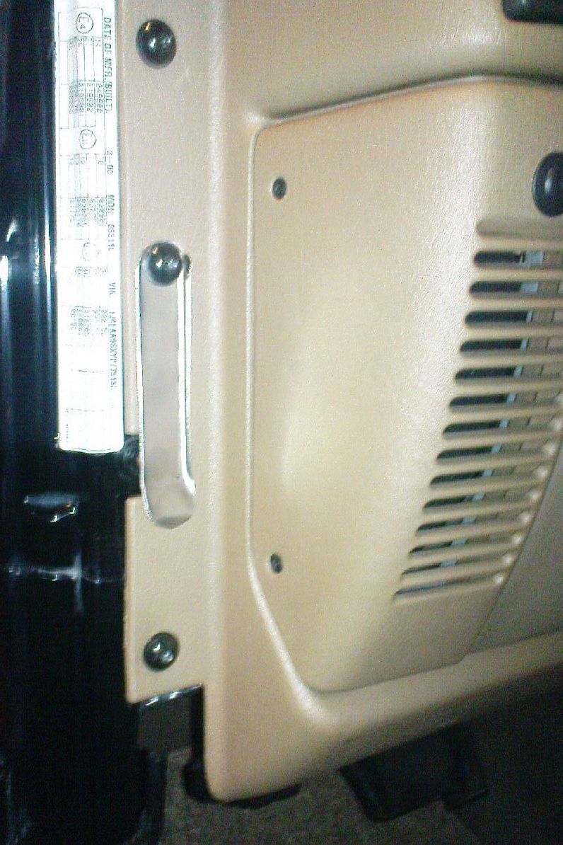

Příspěvek od Radek 66 »
Ano, ale i tohle je velice rychlé a účinné provedení.
Když šetříš místo pro vypínače na jiné věci.
Třeba audio :cheche:
Příspěvek od Harley »
Tohle se mi líbí víc. :todáš:
Příspěvek od Remi »
Diky Laco a Harley!! :todáš:
Chci se podělit, dostal jsem nápad z quadratec a zlepšil ji :nápad:
o informace, mám všechny pro ještě jeden... :wink:
:cheche: :cheche: :cheche:
Radek, líbí se mi tvůj, ale to je trochu "dočasné"
No to mi asi řekne Yveta za pár let taky :wink:
:tožvitaj:

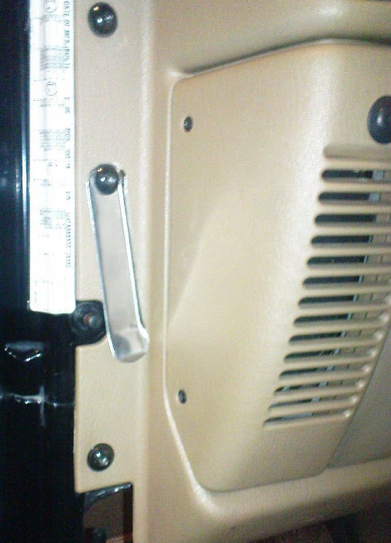

Remi to není můj nápad, vymyslel to Jeepa ale mám to v autě taky.
V jeho případě je navíc ten plíšek tvarovanej tak, že když zavře dveře tak se posune - odskočí a při dalším otevření už je spínač zase funkční.
