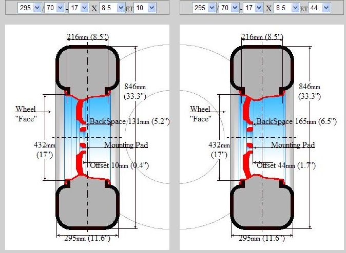

Tak dedukuji z toho tvého obrázku Radku66 že čím menší ET tím menší "páka" na náboj?! V terénu jistě mnohem lepší?!

No to né tak docela. čím menší pozitivní ET tím se ráfek víc vystrkuje ven od náboje a zvětšuje páku. Takže jeho větší zatížení.

Tady je vidět přesně o co půjde.
Pokud platí že :
originál je 8,5 x 17 ET 44
nové jsou 8,5 x 17 ET 10
pneu pak 295/70R17
Pokud platí že :
pneu pak 295/70R17

Dle mého názoru, je lepší mít naboj co nejblíže k ose kola. Zatížení na kolo je z obou stran! Hlavně při pomalé jízdě v terénu. A tak u většího ET je menší páka z venku kola, ale o to vetší ze vnitř kola!?

Přesně.
Možná tě na tom obrázku mate ta osa pneumatiky a pro to o čem mluvíš je důležitá vzdálenost osy - resp o co se zvětší oproti fabrickýmu ET.
To že nulový ET je "ideální" pro disk je pravda, ale pro auto resp nápravu, ložiska a pod je důležitá právě vzdálenost nebo její změna do "větší páky".
Dosedací plocha pro disk je už z továrny na nějaké páce vůči ložisku, zmenšováním ET tuto páku jednoduše zvětšuješ a je jedno jestli za pomocí distančních podložek nebo diskama s nižším nebo záporným ET.
