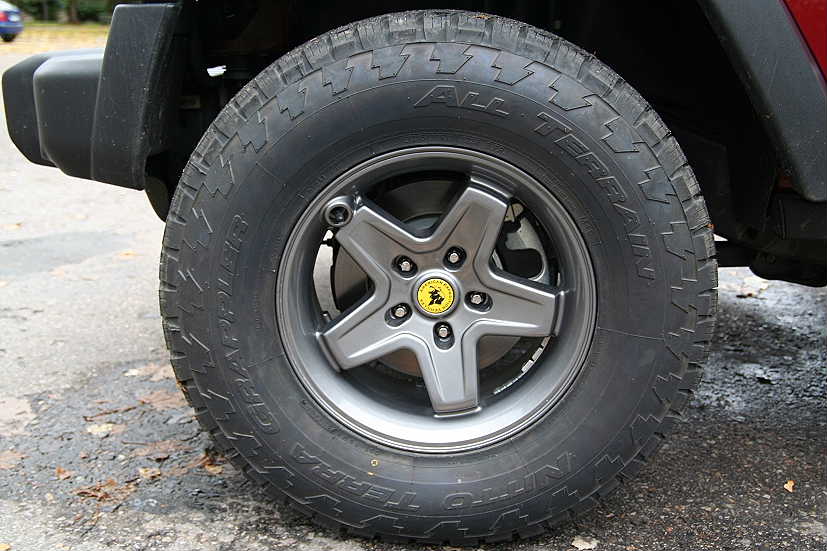

Zdar.
potřebuji info, jaké číslo ET mají tyto disky od AEV rozměr 8,5 x 17" ET +10!. Nevím jestli to ET +10 se jen přičte k origo diskům s ET 44 a bude to tedy ET 54!?
Reším si zapsání rozměrů disků a pneu do TP a tak to chci mít přesně!!!
Mé pneu je rozměru 295/70 R17.
viz: foto

No dyť sis odpověděl sám, že mají ET +10 :wink:
Pokud je originál na autě ET44 ( zanmená to samozřejmě ET + 44 )
Tyto AEV se tuším dělají s různýma ET a pokud jsi koupil právě tyto 8,5x17 ET+10 tak vlastně znáš ten údaj co tam chceš napsat.
Žádný ET se nepřičítá, ty budeš mít jen na autě ve výsledku kola s ET+10 namísto ET+44, tak že každé kolo půjde směrem ven o 34 mm.

Tak díky chlapy za rychlou reakci. :todáš:
Jak jsem koukal tak AEV má všechny disky na JK pouze s ET10.
Tak dedukuji z toho tvého obrázku Radku66 že čím menší ET tím menší "páka" na náboj?! V terénu jistě mnohem lepší?!

No to né tak docela. čím menší pozitivní ET tím se ráfek víc vystrkuje ven od náboje a zvětšuje páku. Takže jeho větší zatížení.

Tady je vidět přesně o co půjde.
Pokud platí že :
originál je 8,5 x 17 ET 44
nové jsou 8,5 x 17 ET 10
pneu pak 295/70R17

Tak jek to teda je?
Dle mého názoru, je lepší mít naboj co nejblíže k ose kola. Zatížení na kolo je z obou stran! Hlavně při pomalé jízdě v terénu. A tak u většího ET je menší páka z venku kola, ale o to vetší ze vnitř kola!?

Možná, že hlavní je osa ložiska v náboji?!
Re: jaké má ET disky od AEV
Příspěvek od Radek 66 »
Přesně.
Možná tě na tom obrázku mate ta osa pneumatiky a pro to o čem mluvíš je důležitá vzdálenost osy - resp o co se zvětší oproti fabrickýmu ET.
To že nulový ET je "ideální" pro disk je pravda, ale pro auto resp nápravu, ložiska a pod je důležitá právě vzdálenost nebo její změna do "větší páky".
Dosedací plocha pro disk je už z továrny na nějaké páce vůči ložisku, zmenšováním ET tuto páku jednoduše zvětšuješ a je jedno jestli za pomocí distančních podložek nebo diskama s nižším nebo záporným ET.

Proto sem psal,že né tak docela.
Hlavní co je důležitý je ,aby nikde pneu neškrtala.ani v rejdu ani při propružení ,ani s venku ani zevnitř. Jestli náboj kola bude trpět a vydrží místo 200tis.Km "jen" 150,je až sekundární zájem a trochu malichernej.
