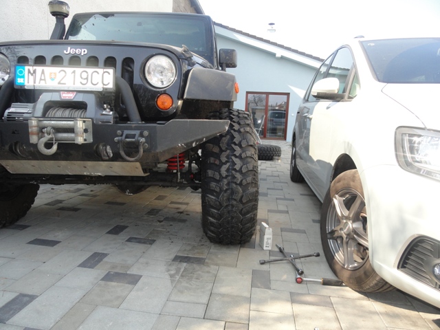

Tome pokud tam chce narvat pneu 35,37,40'' na původním 17'' ráfku musíš dát min. 1,5" podložky což je cca 38 mm ...( pokud to nebudou nějaké 10,5'' úžovky )
Re: Rozsirovacie podlozky

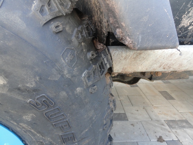

Niekady nestačia ani podložky,treba aj vätší lift.Skúšal som 39,5palcové kolesá a nepomohli ani 3cm podlošky.
Tak vzhledem k tomu,že Milanco chce zachovat fabrický disky 17x7,5" tak asi těžko uvažuje o pneu větších,jak 33" .

Jinak na fabrický disky se ty 40" dají dát taky mám to vyzkoušeno

Do šíře pneu max 13,5 není problém , není důvod proč, alespoň když ji odfoukneš tak je dobře stažená a jen tak pneu nezuješ, když se podíváš na US forum je tam spousta aut které to takto mají .
Já origo disky registroval tak do 35" vyjímečně 37" a šířky tak 12,5"

Abych řekl pravdu tak po nazutí to vypadá civilněji než když jsem tam měl 35" MTR na 16kách od alloy whee. , jinak technicky bych v tom žádný problém nehledal , krom těch podložek , byl jsem jejich odpůrcem ale čas ukáže když to bude na prd tak hold tam půjdou jiné ráfky

Luki šak daj foto nech sa pokocháme.
