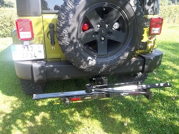

To byl jeden s důvodů.proč jsem zadní pevnostní ARB sundal. Sem zvyklej parkovat na těsno do mezer,velkých,jako samotný auto a tak když se plastovým lehce dotknu auta za nebo předemnou,tak mu nic nepoškodím. S mou výškou a pevnostním,jsem byl přesně na výšku masek a světel a neradbych furt řešil nějakou škodu. Taky se u nás před barákem auta nechávaj odbržděný aby se daly odtlačit aby vyjely auta s první řady.No a když se odtlačují,tak se pak natlačí na auto další a to pak světla křupaj. Takže právě pro pražskej provoz jsem ocelovej pevnostní zamítnul.
Couvací kameru mám ,moc jí nepoužívám,sem zvyklej na zrcátka ale když je zaplá TV tak to na ní přepnu při couvání. Nemám jí aktivovanou zpátečkou ale vlastním vypínačem. Chci dát ještě přední,protože není vidět na rohy nárazníků . Nemám OEM rádio ale jiný a tak zapojení je triviální.Ale i do origa jde doplnit .

Kedze tu nikto dlhsie neodpovedal, mam k tomuto update priamo od dealera v Nemecku, kde auto kupujem. Vedia bez problemov napojit cuvaciu kameru aj zadne senzory (predne nevedia, lebo tam budem mat navijak so spevnenym naraznikom a kvoli tomu su senzory zmatene). Problem nastal, ked to testovali spolu. Senzory nejak interferovali s kamerou a obraz bol rozbity. Testovali to v roznych variantach niekolko dni a nedokazali to odtienit. Kedze momentalne jazdim so senzormi aj kamerou z praxe viem, ze samotna kamera je potrebna naozaj iba vo vynimocnych pripadoch ked idete naozaj natesno. Zato na senzory sa spolieham takmer pri kazdom parkovani. Cize po konzultacii s dealerom som tam nechal namontovat iba tie zadne senzory. Inak, slovensky "specialista" na alarmy, kamery a senzory mi tvrdil, ze na Wrangler sa namontovat nedaju, kvoli tomu ako ma riesene zadne dvere, naraznik a rezervu:))
