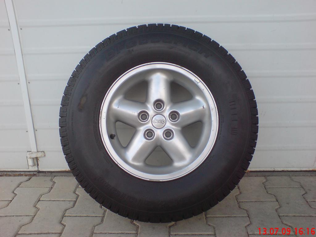

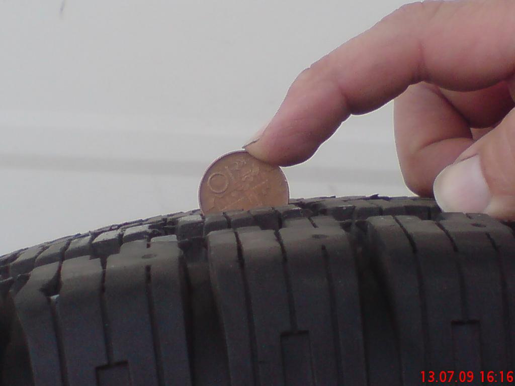

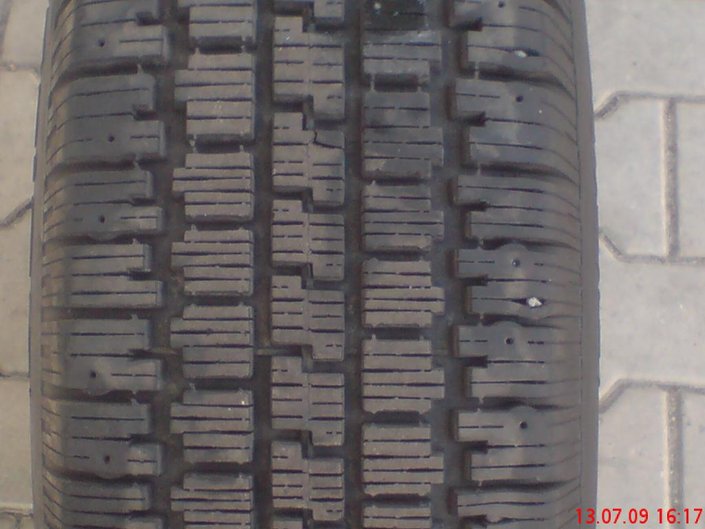

Požádal mě Otta Filipi ,bych zde uvedl jeho nabídku zimních pneu,který jsou volný.
Kontakt: email filipi@centrum.cz Tel : 602 810 632
Prodám 4 zimní pneu BF-goodrich Vinter Slalom 235/75/15 pořízovací cena pneu je 12000,- jsou téměř nejeté a obuté na disky 114,3 Cena včetně disků 14000,- Jako bonus pátý disk zdarma.Vše v perfektním stavu.
