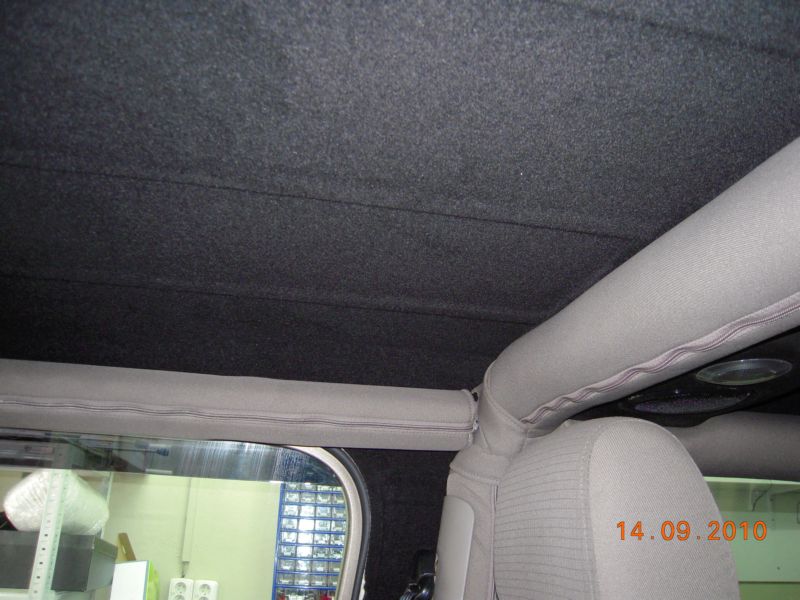

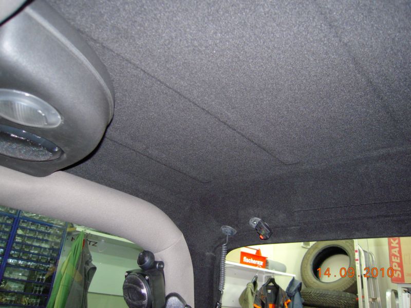

Vypolstrování vnitřku HardTopu, bylo možné vybrat z více materiálů i barev.
Trvalo to necelej týden, odvezli si Hard dodávkou ( bez pantů a zadního skla)
Velice pěkně udělaný, cena někde od 5 tis nahoru.
Akustika, hluk a pod je úplně jinde, spokojenost :up:
Navíc ta bílá byla moc bílá :cheche:

Tento samolepicí polstr jsem si nechal poslat a vyšel mě i s dopravou na 750 Kč, takže těch cca 5.000 Kč s prací se mi zdá hodně.

" TENTO " polst, není samolepící.
Dělala to firma která se živí polstrováním aut, ale i autobusů, přívěsů a pod.
Materiály mají různé, je to podobné potahové tkanině na profi reproboxech.
Je možné zvolit i vysoké, vícevrstvé materiály s podstatně lepšími tlumícími a izolačními vlastnostmi,
nebo aplikaci podkladového materiálu a na něj pak vnějšího pohledového materiálu.
Samozřejmě je to celoplošně lepeno a vytvarováno do posledních detailů, přesně to kopíruje veškerá žebra, záhyby i průduchy vzadu.
Maximální spokojenost jak s provedením tak hlavně se změnou akustiky a izolace z vnějšku.
Myslím že mluvíme každý o něčem jiném :wink:

Jak si tak prohlížím starší témata, tak si musím rejpnout do Radka 66,ten můj polstr samolepicí je to samé co tam Radek má, jsem o to na 99% přesvědčen. Notabene na té první fotce u dveří je jasně vidět, že to tam není dolepeno, je to tam jaksi okousané. Je pravda, že mě to dalo dost práce, musel jsem si udělat pár šablon, ale bavilo mě to.Pokud bych to měl dělat na kšeft,tak bych to ještě vylepšil a trvalo by to kratší dobu. Měl jsem to vyfocený a chtěl jsem to sem dát, ale nějak to nešlo.
