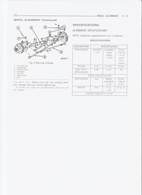

Stejný a sou stejný i pro XJ,ZJ a WJ. Zbíhavost 0 a záklon 6-9°.

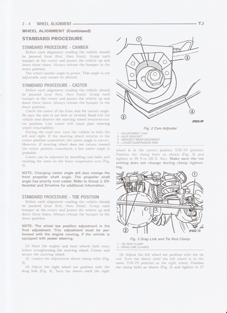

Dle origo FSM manuálu pro TJ 2004 se záklon dá udělat instalací excentrů,jako byly v Grandech ZJ a starších TJ. Na spodním předním úchytu Podobně se to řeší dle manuálu i u JK. A nebo štelovací spodní ramena.

Jak píše Harley - musíš koupit excentry. Standardně je tam normální kulatá podložka.
