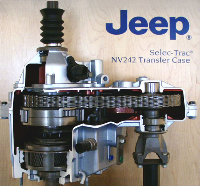

Příspěvek od Harley »
Obrázek
Na vstupní hřídely je redukce,pak je mezinápravovej dif,když to je Command Trac bez difu(u Wranglera) tak tam není nic,jen přesuvník pro připojení předku,nebu u Quadra Tracu je vizkospojka na tom místě. U Quadra tracu 93-95 je planetovej mezidif a vizko supluje uzávěrku.U Quadra Tracu -"OD".96-98 je místo diferenciálu úplně a předek v rychlý poloze předek automaticky připojuje při prokluzu.V redukci je blokovaná.
