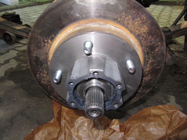

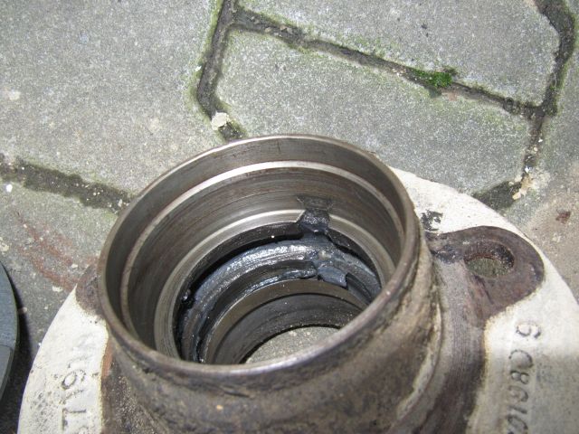

konečně jsem dodělal ložiska předních kol. V Albánii se mi jedno protočilo a tak nové ložisko v náboji kloktalo... Náboje dorazily, odpočaly si ve skladu a konečně jsem je minulý týden namontoval. Tím jsem doufam kauzu - ložiska předních kol, uzavřel

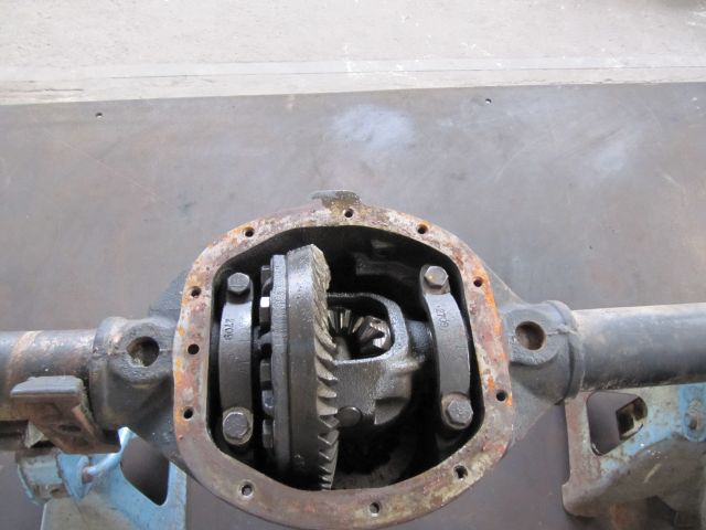

Další krásná projíždka byly Bratronice. Teplíčko a motor jen předl. V Bratronicích lehké zařádění, no a na zpátečku jsem v jedné jamce vyčesal půlku zubů na předním diferáku
Teď jsem na čekačce na nové soukolí...

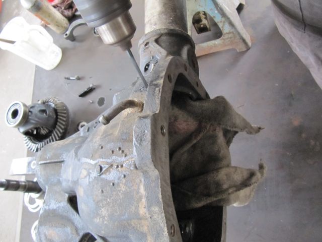

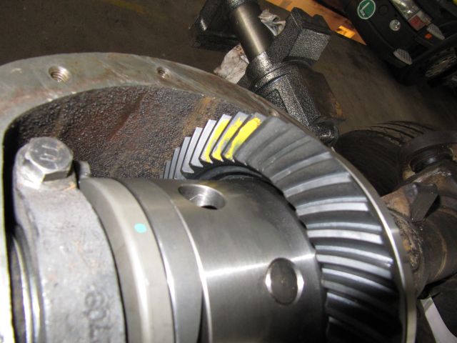

Tak jsem se dokopal k opravě předního difu. Ten původní skončil špatně

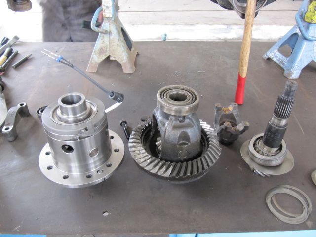

Jak jsem psal, s novým soukolím jsem si pořídil elektromagneticky ovládanou uzávěrku od Eaton Locker. Podobná funguje v zadním difu na H3
Normálně se u předního difu na D30 dávají vymezovací podložky mezi koš difu a košová ložiska. U uzávěrkového difu se vymezovací podložky dávají vně košových ložisek. To mi práci značně zjednodušilo. Ale i tak jsem zubovou vůli nastavil až na 3-tí pokus. Zuby kreslí hned na první pokus velmi obstojně. To se povedlo díky stejné toleranci nové a staré hrušky.
Nastavení předpětí ložisek hrušky u CJ na D30 je poměrně přijemná práce. Odpadá zde jakási předpěťová bortící se objímka jako u YJ/TJ. Je to zde klasicky vymezovacími podložkami a tak stačí přidat/ubrat podložky a pokaždé si přeměřit, jaký odpor při točení hrušky ložiska dávají. Před montáží difu jsem ještě vyměřil a vyvrtal průchod pro elektrickou kabeláž uzávěrky

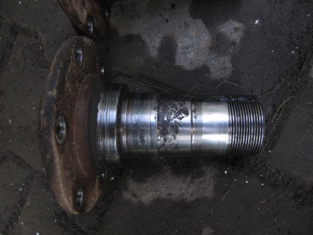

No a na závěr zas ještě bojovka s rozpadlými ložisky z Albánie. Jasně že jsem je v minulosti vyměnil. Ale také jsem přišel na to, že se ložiska protočila jak na náboji, tak i v unašeči
Jelikož se při vyndavání poloos za účelem demontáže difu musí komplet rozebrat náboje - ložiska kol, měl jsem náboje i unašeče s ložisky a gufery již připravené nové. Tak teď už jen doufat že jsem se nedopustil žádné chyby!

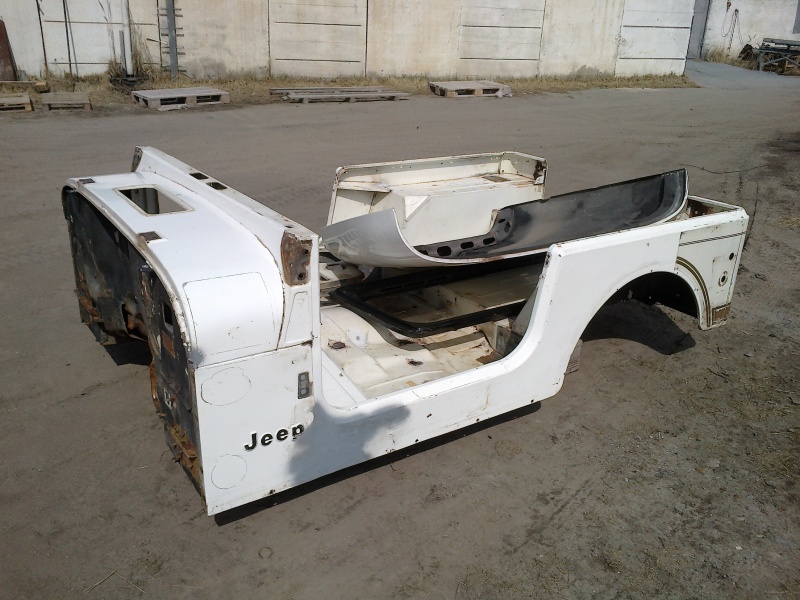

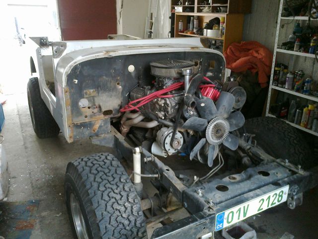

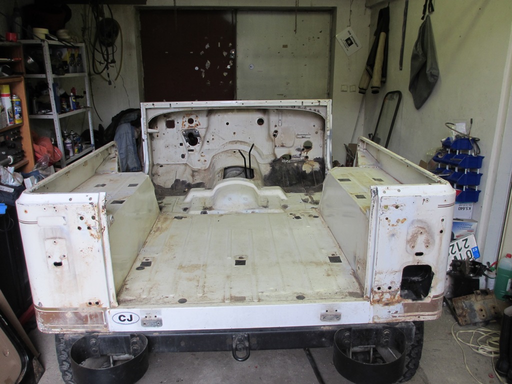

A nyní, protože se uvolnilo místo v garáži po JK, došlo na slibované Frame Off. Jak tak vše odstrojuji, různě si drbu hlavu zda to někdy dam do kupy a jindy jsem zas vesel, že jsem to dále neodkládal. Ona Californie je prima stát, koroze minimální. Ale tady u nás chudák CJ začal chytat větší a větší lišku a tak mne čeká pískování karoserie před lakováním... Po pískování bych rád použil kataforézní lakování jako základ pod barvu, ale zatím nevim kam se obrátit. Kdyby měl někdo s kataforézou zkušenost, sem s ní!

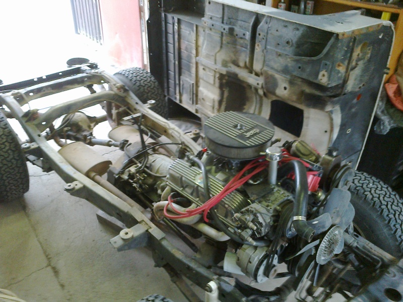

tak karosérie je na opískování. Teď mě čeká rozebrat převodovky, motor a vše přetěsnit. Mezitím doholim rám, kterej taky půjde opískovat a do zinku. Nápravy, vzhledem k nedávno montovaným ložiskům a přednímu difu s uzávěrou, budu jen odrezovat a lakovat (do kompletní rozborky, nutné k opískování, se mi nechce).. No a už začínám vymejšlet co s vejfukama. Jejich stav se mi moc nelíbí a tak bych docela uvítal tip na firmu, která by individuálně vytvořila výfuky od svodů dál.
