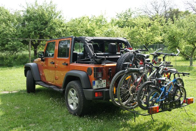

Harleyi, to kolo vypadá moc pěkně! :todáš: . Já používám standartní nosič na kouli, celý i s koly se dá sklopit a do kufru se dostanu skoro v pohodě. Akorát je to jak s přívěsem, ty čtyři kola jsou na délce auta znát, hlavně při couvání. A na zimu na hory na něj udělám klec na lyže a snowboardy, jako maj skibusy. :wink:

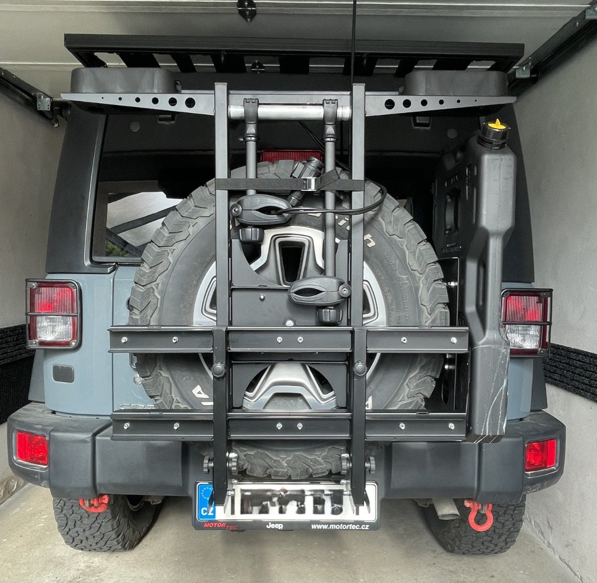

Řešil jsem podobný problém ...
Jak vozit dvě kola (pokud možno legálně :nečtešnevíš: ) a moc neutratit. Brouzdáním po netu jsem zjistil, že skoro vše "je na kouli", nebo "na střechu".
Když to dáte na kouli, tak bude problematické otevírání zadních dveří, když na střechu, tak se tam lehce nedostanete. Vše co nabízí trh na rezervu je "bez osvětlení" a ať jsem dělal co jsem dělal, tak kola vždy překrývali zadní osvětlení. Další prostorové omezení jsem měl v podobě nosiče 15l kanistru (vozíme si vlastní pitnou vodu) na pravém boku zadních dveří. Tak nezbylo, než "nechat se inspirovat", "zkřížit pár principů ze známých řešení", zaměřit, zasednout k PC a nakreslit.
Výroba byla celkem jednoduchá s pár nákupy dílu na různých eshopech. S využitím již kdysi připraveného centrálního šroubu v uchycení rezervního kola. Je jasné, že pevnostní panty zadních dveří a pevnostní nosič zadního kola je nutností!!! Předkládám výsledek k odbornému posouzení :wink: ...
Obr 1) Složená poloha ... (nezakrývá SPZ ani žádná světla, nosič světel přichycen shora na rám)

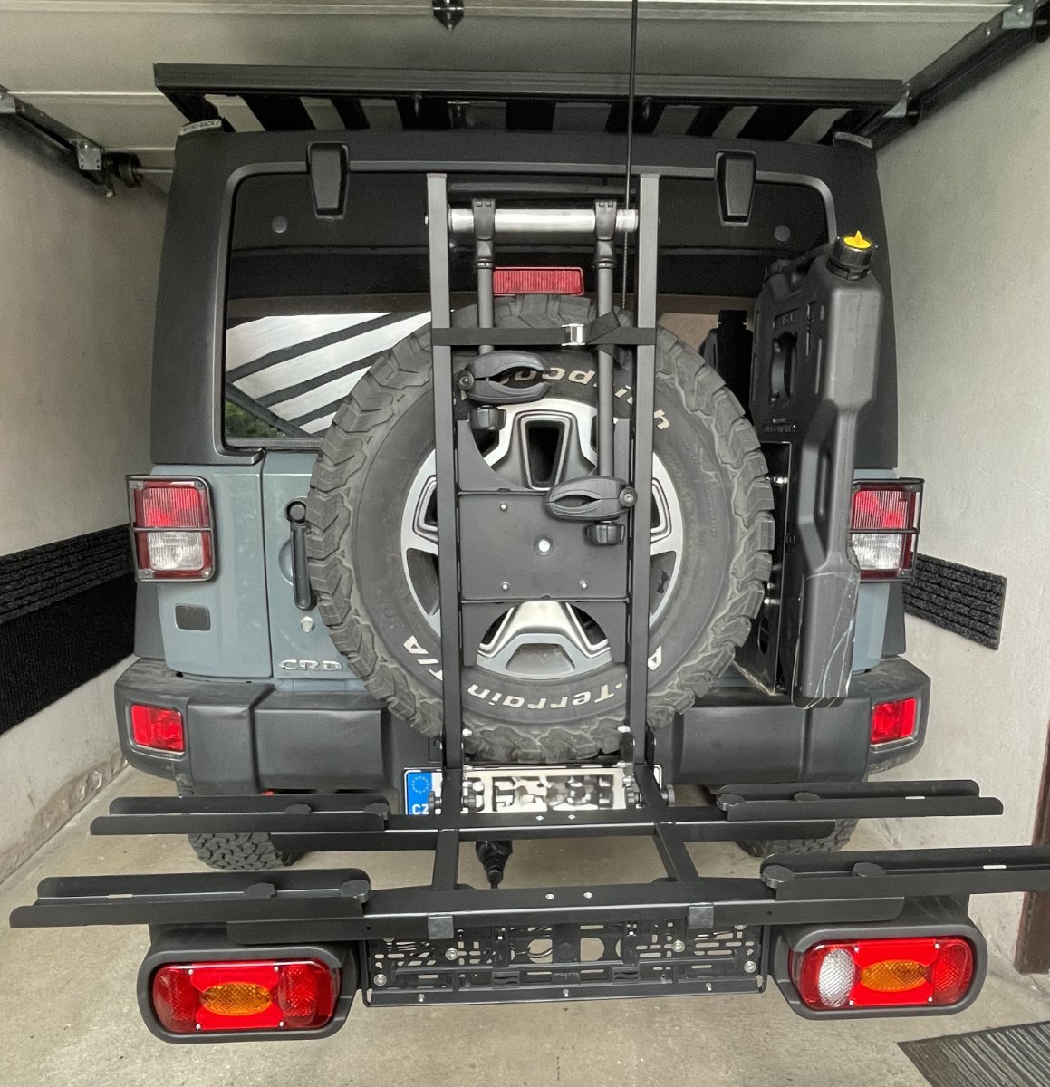

Obr 2) Rozložený nosič ... (na třetí SPZ ještě čekám :chrrr: )

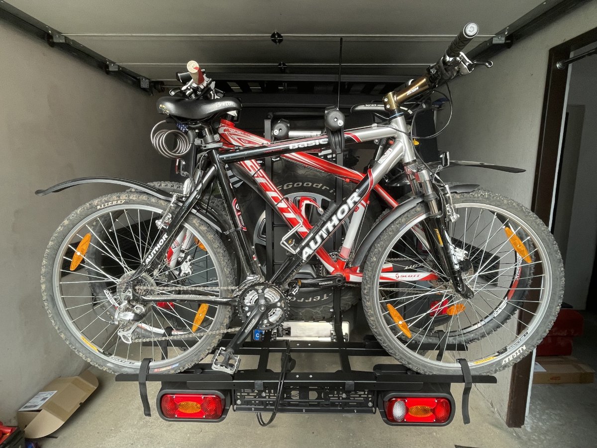

Obr 3) Naloženo ... (vyrážíme na čundr ... tedy až bude ta třetí SPZ :kaficko: )
