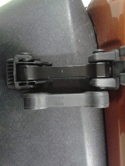

Už chvilku jsem přemýšlel jak vyřešit pootvírání se kapoty při rychlejší jízdě.Ne že bych lítal nízko nad zemí,ale občas se mi to stalo.Pravda nejvíc se otvírala když do proti směru proletěl kamion a jeho vzduchovy pytel rozglábil kapotu.Našel jsem na netu různé druhy úchytů,ale 5litrů se mi opravdu dávat nechtělo.Tak po jednom bujarém večírku v garáži
jsem ty plastové držáky rozdělal vyhodil ty gumy naměřil a druhý den nechal udělat trochu delší z duralu.Kupodivu když jsem je montoval tak pasovaly
.Pravda když zavírám kapotu tak ju musím trochu přimáčknout(páč jsem dal ještě ze spoda ty štelovací dorazy) ale......kapota už nezývá

Tý jo tak dural jo ?
No ty seš hračička, jen aby ti teď zase ty plastový lemy netřčely nahoru a nezamávaly jak něco potkáš.

...tož to jsme klidní....
nic se neboj
