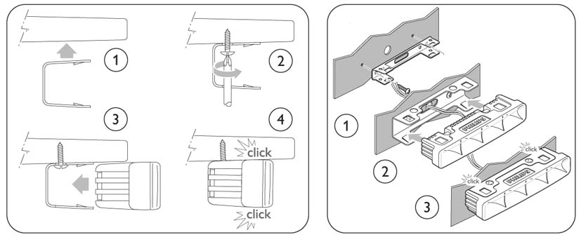

Tohle mám
https://www.google.cz/search?hl=cs&site ... D#imgdii=_
a tvrdím že je to ad jedna nejjednodušší na montáž, cenovka cca 2 a hlavně dobře proveditelnej úhel hned za kolama a do boku.
Já to dal "složitě" těsně nad tažný - podruhé bych to asi klidně dal rovnou zespoda na rám, velice jednoduše si víc otevřu horizontální úhel i nad 120 ° a vertikální úhel to má z výroby téměř dokonalej.
No a montáž, jak píšou - click a je to
Při odběru do 0,5 A zapojeno napřímo a práce na pár minut.
