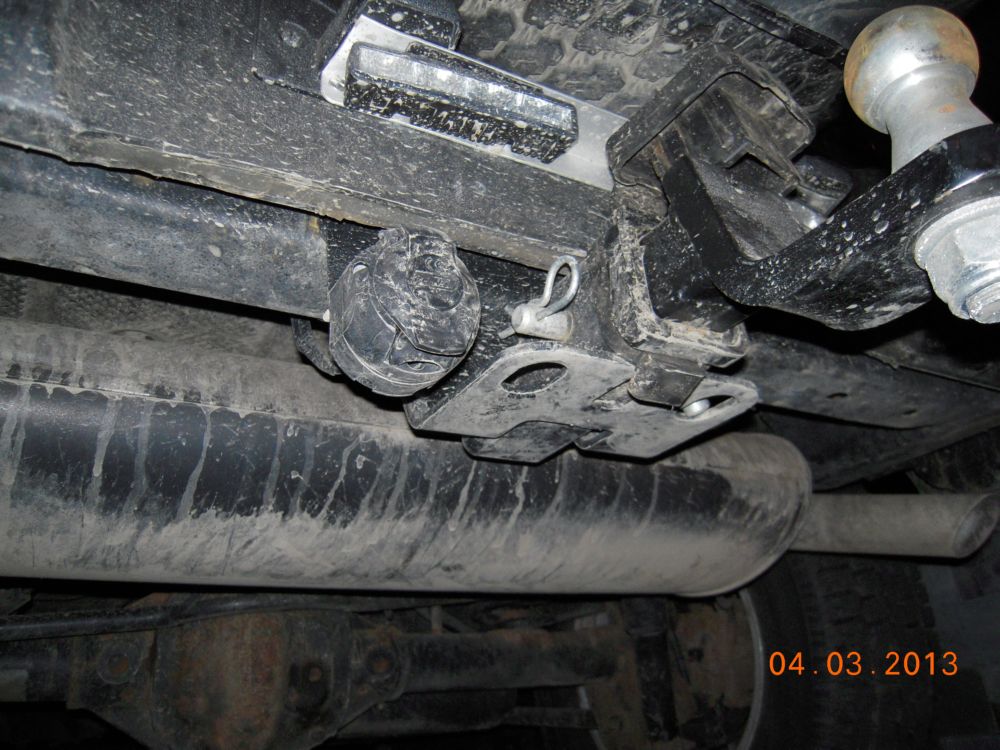

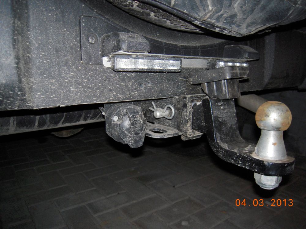

I tohle je řešení.
Vidět to moc není , jsou malinkatý ale šikovně silný a funguje to velice dobře i světla dávají dostatek.
Chce si trochu pohrát s úhlem nastavení , výhodou pak je dost velkej úhel osvitu ne jen za auto ale i do stran.
Mají vcelku malej odběr - napojil jsem je samozřejmě napřímo k couvačkám.
Zpracování je dost slušný - doporučuji pokud použít denní tak tyhle Philips, ne jiné.
https://www.google.cz/search?hl=cs&site ... %204%20LED
:todáš:

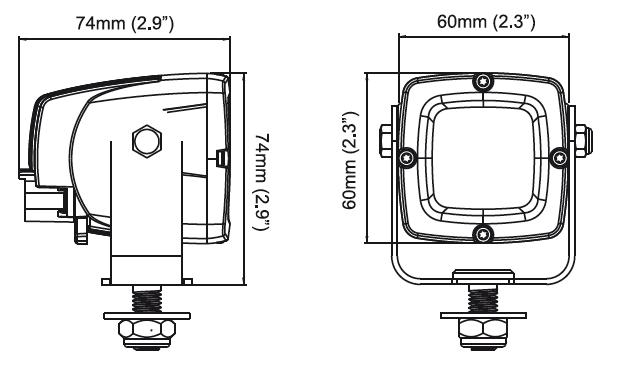

Pro mě to stejni. LED světlo, 2x10W. 1700 lumenů. (přední světlo je 1200 lumenů ...)
Připojeno na zadní rozmrazování drátu a vypínač. (Mám soft top...)
http://morsunled.com/products/led-worki ... ht-27.html
20 Eur + dodavka

tož toto je paráda....šlo by to pěkně hodit nad brzdovku a cena je taky super :todáš: :todáš:
