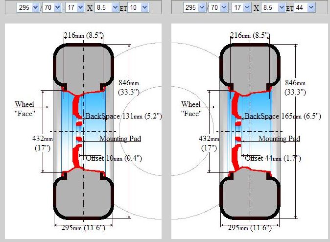

BS je výrobcem auta udávaný číslo- zpravidla maximální možné -, ale není samozřejmě pravdou že při konkrétním ET a šířce disku je dán i BS.
BS je různý také konstrukcí disku - lemu.
Platí že dva diksy, oba 17 " , oba šíře 8" a oba ET 44 - nemusejí mít ještě stejné BS.
Nakonec tady je to asi nejlíp vidět.

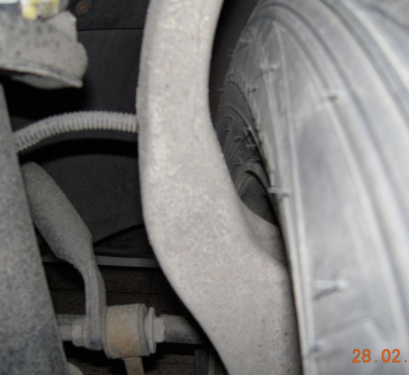

Ono BS není až tak důležité pokud se mění ET ( do nižších čísel ) a stejně nakonec rozhoduje i celková šířka pneu.
Na druhé fotce je vidět 17 " originál disk, kde je zřetelné kolik místa je od lemu disku i když může být pneu širší.
V 16 " by při stejným ET musel být BS už menší, jinak by disk chytal - nebo menší ET čímž se posune i BS.
