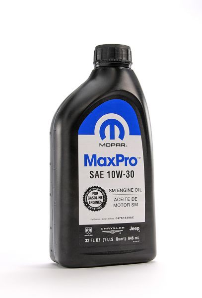

Re: oleje motor a převodovka
Příspěvek od Remi »
Zde je oficiální jeden pro 2.5l YJ: "SAE 10W30".
Můj YJ má "Total" "SAE 10W40" z celkem po dobu 2 let. A žádný hluk.
Příspěvek od Harley »
Já to pohledám. Ale jestli se tím nechceš zabejvat,tak kup ten od Moparu a tím je to vyřešený za Tebe.To je přesně určenej olej pro Tvůj motor. Na něm žádný API třídy hledat nemusíš.
Proto existují tyhle "fabrický" oleje aby se uživatel nemusel zabejvat hledáním přesný specifikace.Pak už jen vybírá dle vizkozity,která je jednodušší . a vybírá se i podle klimatickejch podmínek,kde se auto provozuje
