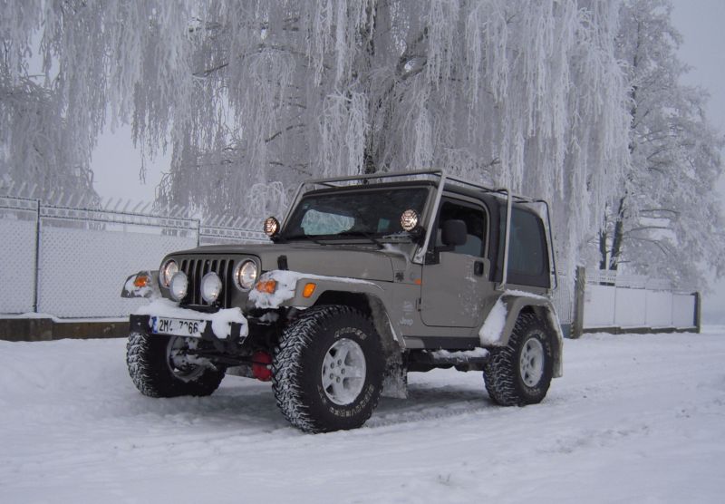

Tak konečně je doděláno.
Je to vlastní konstrukce, plně rozebíratelná bez nutnosti demontovat držáky zevnitř auta.
Je možné namontovat pouze zadní 4 nohou část na malou zahrádku, nebo celou se 6 ti nohama,
nebo jen přední rám jako světelnou rampu a pod.
Jsem asi jeden z mála co použil systém 6 ti noh.
Rozložení hmotnosti na 6 bodů bude lepší, lichoběžníkové postavení noh zaručí větší podélnou tuhost konstrukce.

Konečně to používám tak, jak to bylo původně myšlený.
Každopádně kdybych někdy dělal II. generaci, určitě by to chtělo vymyslet dokonalej " rychlej" rozebíratelnej kloub - spoj, aby šlo jednoduše sundávat a natahovat Soft Top.
