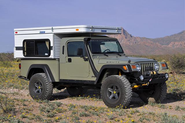

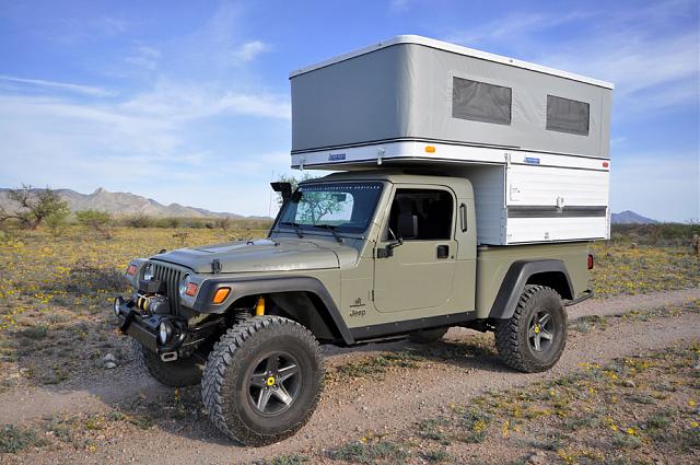

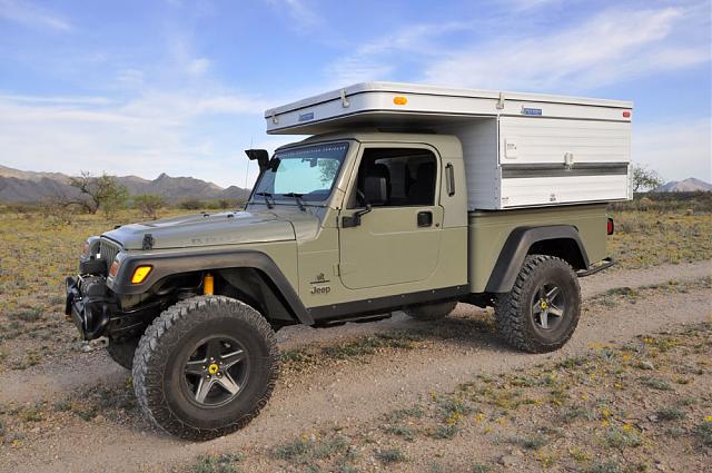

TJ Brut Camper
expediční funkční paráda

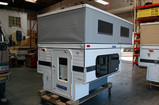

Jen doplním :tožvitaj:

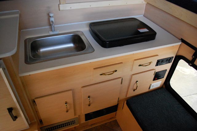

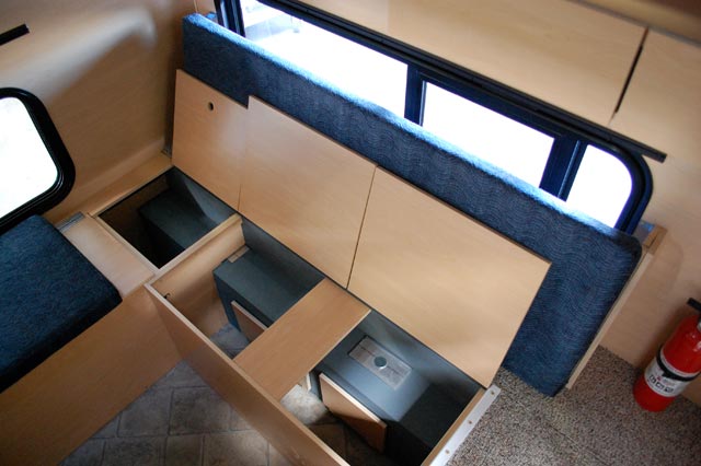

A ještě interiér

základ je krátkej TJ, přestavbová sada na pick-up od AEV a obytná nástavba dle libosti. Italové je vyráběj docela ve velkym...
Až potkam šikovně zbořený TJ s 4.0L tak do toho půjdu! Navíc je krásný, že s 2" podvozkem, bez bodyliftu, to pobere 35-37" kola.

Tom píše: Navíc je krásný, že s 2" podvozkem, bez bodyliftu, to pobere 35-37" kola.
no hezky to je , o tom nic, a take AEV mam hodne probehle, ale jak jsi prisel na 35-37" pri 2" liftu?
ja mam RE 4,5" + 1" na body a i s 33" pneu pri krizeni skrknu. mam take jine ramena jelikoz je zmenena poloha a sklon ramen.

trošku ti uniklo, že AEV dělá high fender. Přední blatníky, ty plechový včetně podběhů, jsou výš a i kapota je jiná. Zadní jsou prořízlý a jiný plastový lemy, ty jsou jiný všechny 4. Koukni na fotku a porovnej úroveň předních blatníků vůči světlům a pochopíš. Prodávaj to jako celou sadu, nicméně nejni nejlevnější...
