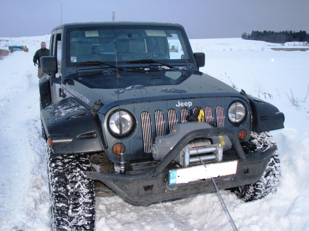

Provedl jsem další malou úpravičku přední masky chladiče.U JK je otevřená a všechen bordel,včetně kamenů lítá až do chladiče,kterej jsem už měl v celku osekanej. Existují sice firemní kity na vložení nějaký mřížky ale zrovna tohle je úprava,která se dá provést vlastníma rukama a nakonec,i znatelně levnějc.
Koupil jsem tahokov-mřížku v jednom tuning shopu za asi 280Kč .Všude mají hloupý rozměry,100x25cm a na JK je třeba šířka minimálně 30cm. Podařilo se mi sehnat 100x33cm.Jinak bych musel kupovat celou tabuli,což už by nebylo cenově efektivní.
Do mýho auta se stříbrná nehodí ,tak jsem jí ještě dal stříknout matně černým komaxitem.Montáží sem se inspiroval u našich americkejch kolegů na JKforu.Používají se na to samolepící příchytky stahovacích pásků a pak samotný pásky. Koupil jsem dvě velikosti.Pro obvod rozměr 28x28 a mezi žebra 20x20. K montáži není co dodat,každý to pochopí s fotek.Jen bych upozornil aby se pásky moc neutahovaly a tudíž aby příchytky nebyly v tahu,Pak mají díky teplu a nárazu vzduchu tendenci se odtrhávat.Mřížka nemá kam utéct a na bocích je navíc skřípnutá ,taže pásky stáhnout jen lehce aby mřížku pouze fixovaly.
Sundání masky u JK je triviální a rychlá záležitost .Nahoře šest plastových,rozebíracích nýtů a pak dole vytrhnout nacvaknutí.
TJ má taky dosti otevřený grill a tak se dá tahle úprava aplikovat i tam.Jak se ale sundavá maska u TJ ,nevím.Je plechová a je součástí kastle.

Teda Harley, jdeš mi s tímhle bezva nápadem přímo do rány... Právě jsem se vrátila z Krkonoš a při pohledu na chladič jsem si připadala jako zarytý sběratel motýlů.. chudáci - bylo jich tam nejmíň 8 - všichni rozevřená křídla a nabodovaná jako v té nejvzácnější sbírce

:lol: :lol: Tak to sem si taky říkal,že jsem ještě "něco" většího. Ale much a jiný havěti,tam bylo furt dost.A jak byly z ohybaý voštiny,ani nemluvě od kamenů.Co šlo,sem narovnal a vyčistila le něco je hodně zaseklý navždy.

Jóó jasně Harley - podle nový fotky už vím o které příchytky a pásky jde - moc Ď.

Harleyi díky za inspiraci, přesně podle tvýho návodu jsem dneska mřížku nainstaloval. Díky i Honzovi za odkazy na tuningshop a gme. Vše se dalo v poho sehnat. Lakovnu mám kousek takže jsem to nechal v černým matu a vypadá to dobře.
