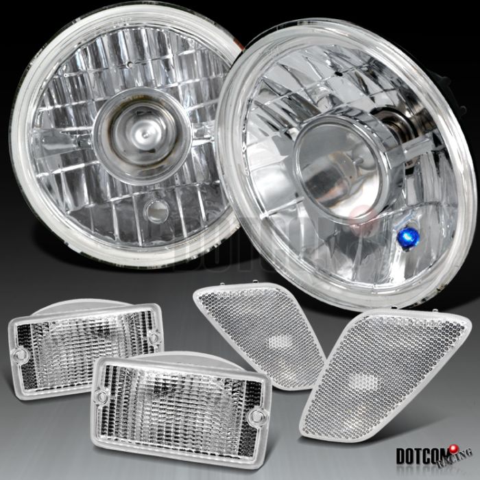

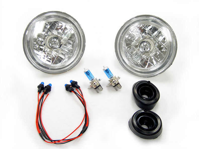

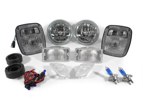

Měnil jsem je taky, nenapadlo mě nic lepšího než dát zcela jiný.
Jsou to 7 " na H4 s homologací pro Evropu, jsou to tuning lampy "asi na Golf II "
Ale :rolleyes: musel jsem je dost upravit.
Né že bych byl milovníkem těchto tzv. " andělskej očí ", ale zase mám us verzi a na STK pak není problém s obrysovkama.

Taky zajímavá sada.

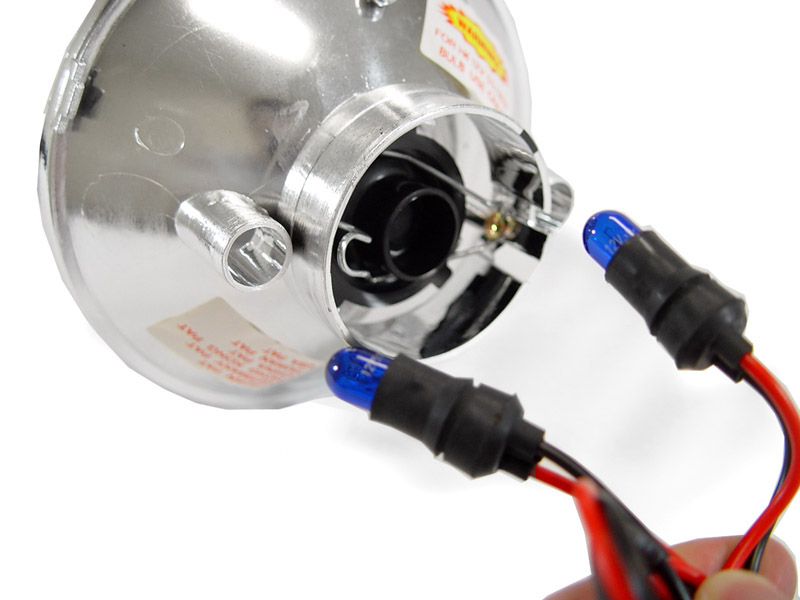

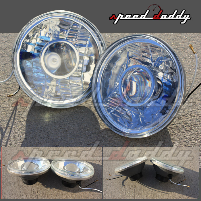

Další zajímavé 7 " světla pro TJ
Tentokrát v kombinaci s čočkou i s parkovačkou.
