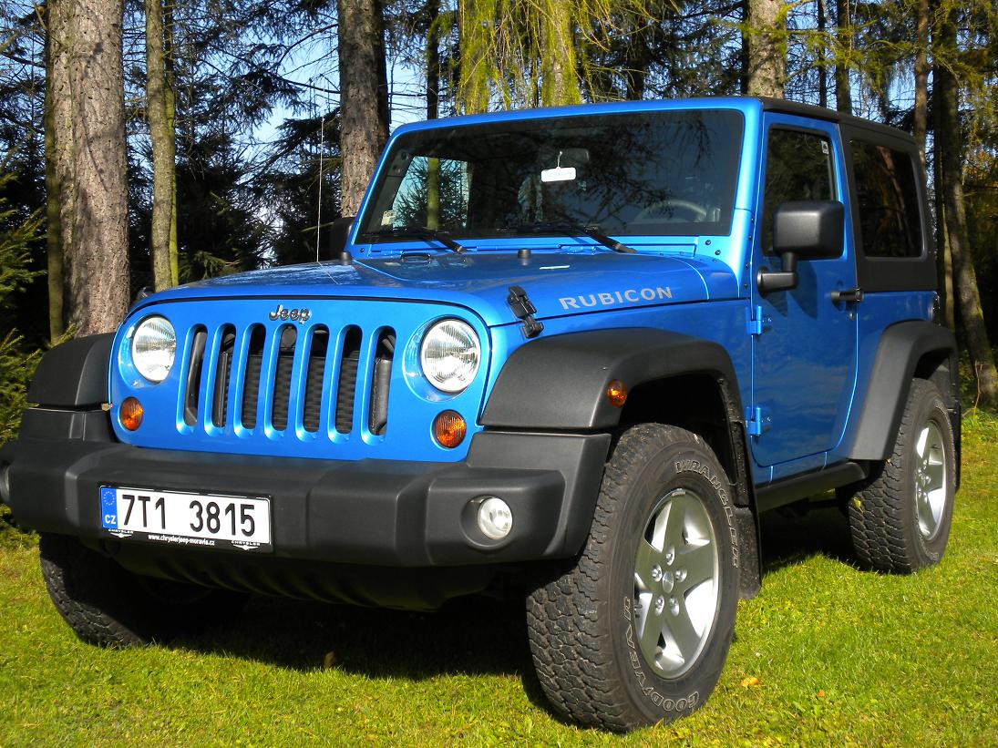

Takže další upravička.Přestavba na skoro Rubicon.Základem pro tuto přestavbu byl Jeep Wrangler JK a zadní náprava Dana 44 s LSD a přední Dana 30.Na auto bylo namontováno :
Do zadní nápravy Dana 44 převod 4,56 a uzávěrka ARB s pevnostníma poloosama s 35 drážkama a průměr 40mm (velikost poloos odpovídá velikosti na nápravě Dana 60).Do přední nápravy byl namontován taktéž převod 4,56 a uzávěrka ARB s pevnostníma poloosama s homokinetickými klouby a drážkováním 35 drážek (taky velikost jako má Dana 60).(Novinka od ARB)
Dále byl na auto namontován podvozek Rubicon Express 3,5" RE 7143 s tlumiči ProComp MX6 se štelovací tuhostí.
Snorkel od firmy AEV.
Dálkové ovládání WARN.
Zámek kapoty.
Držák rezervy a Hi-Liftu (Vlastní výroby)
Pneumatiky COOPER STT 285/70x17 + Lakované originál AL kola.
Rozšiřovací podložky od Spidertraxu.
Koberce Husky Liners.
Pevnostní víka od ARB
Výztuhy nápravy od Poly Performance.
Letní dveře od Bestopu + náhradní zrcátka.
Samozřejmě kola a převody (Softvér) doladěný ProCal modulem od AEV.
A teď nějaké foto ze stavby:

Tohle auto,ale není moje,to jsem dělal pro jednoho zákazníka (je to můj koníček a zároveň zaměstnání - co víc si mohu přát),mimichodem člena tohodle fóra.Já mám svoje JK vzhledem k mé časové tísni ješte v rozborce
