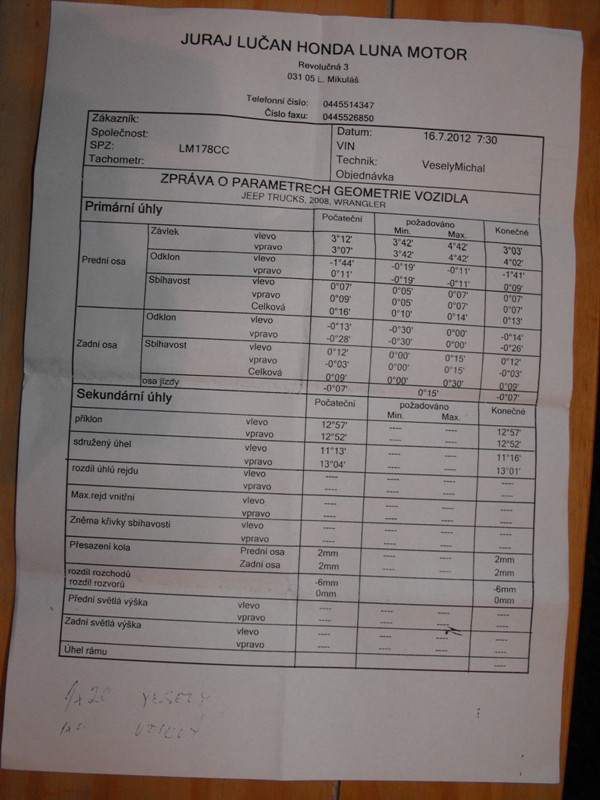

výhodou tohoto řešení je, že se vrací komfort pružení přední nápravy jako před liftem. No a když už máš tedy ok tu geometrii (záklon ti řekli že nejde nastavit, ale kolik tedy je?) kolikpak máš odklony (ty jsou také pevné, ale důležité) L/P kolo? Je to náprava D30 nebo D44?
http://www.jeeptuning.cz/cz/katalog/wra ... napravy/97
maj i excentry skladem
- Příspěvky: 846
Re: Rozvibrovaná přední náprava
tak to nepřečtu
hoď mi to prosím srozumitelněji
- Příspěvky: 846

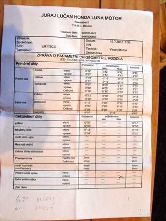

jj, to už je pro mne lepší
takže záklon máš L: 3°12˝ předpis je 3°12˝ až 5°12˝
P: 3°07˝ předpis je 3°24˝ až 5°24˝ takže záklon je skoro malý
odklon máš L: -1°44˝ předpis je -0°15˝ , tolerance povoluje -0°37˝ až +0°7˝
P: +0°11˝ předpis je stejný jako pro pravé, maximální tolerance mezi L/P kolem je 0°30˝
takže odklony kol máš katastrofální!
sbíhavost má být mezi 0°10˝ až 0°14˝ , takže tu jedinou splňuješ a to asi po drobné korekci...
A verdikt? Jseš na tom stejně jak většina wooblantů - tvoje přední náprava má nevyhovující geometrii a proti tomu se dá bojovat buď montáží větších (těžších) kol + silnější tlumič pružení + AEV relocation braket (opraví sklon (vůči silnici) předních ramen co drží nápravu a nastaví větší záklon nápravy), nebo opravit geometrii nápravy. Bohužel odklony jsou pevné a tak bys musel vyměnit benžo!
Meet testuje montáž tlumičů kmitu mezi nápravnicí a rámem, zatím snad s uspokojivým výsledkem.
