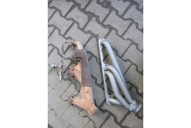

tak zas kousek - minulej týden, 1.6. jsem dostal SPZ! ale počasí běs a hrůza, v práci blázinec a tak jsem se k eaglovi dostal až v pátek. Střecha dolů a hurá na projížďku! Nejprv natankovat a pak do práce vyměnit rozbitý sklo a vyladit drobnosti. Podle prvního ohledání olej neteče, tedy aspoň ne proudem. Pak další projížďka a zjištění, že olej přeci jen teče. Alespoň vim že tam je :wink: V sobotu jsem dělal doprovodný vozidlo klukům z HOGu při projížďce Prahou a odpoledne zjišťoval příčinu nového úniku oleje. Tentokráte se odporoučel simerik předního kardanu, což je nejnižší místo rozvodovky... taky to prokapávalo stále, za jízdy i v klidu... No v pondělí jsem ho koupil, jedinej kdo ho měl bylo RDR, Crown. Snad vydrží... pro jistotu jsem si nechal ze států poslat original. V úterý jsem u kluků v Motole nechal zlikvidovat bezcený kat a předělat konce výfuků. Zdá se, že další únik oleje se nekoná :wink: . Odpolko jsem demontoval přední stabilizátor a vyměnil rozvrklané houpačky na lisťákách. Dneska jsem si udělal výlet do army shopu v Holoubkově pro žďárák. Zkalibroval jsem si dle GPS rychloměr a dle patníků ukazatel vzdálenosti. Oboje ukazuje o cca 10% méně než skutečnost. Také jsem najel prvních tachometrových 200 mil, cca 350 km, a odhadl spotřebu. Necelých 19 litrů... No, bude co ladit... Asi zkusim změnu sání, karburátoru a posléze svodů. Ale to bude dost trvat... Zítra eagla čeká výměna náplní a další kontrola mechanických dílů. Taky budu muset zkouknout brzdy. Na můj vkus moc silný nejsou...

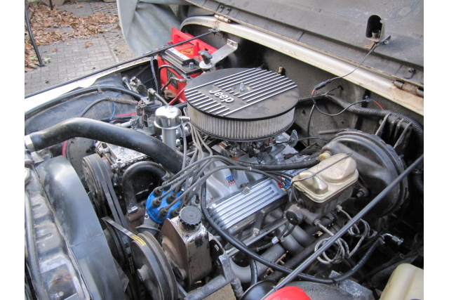

Jelikož jsme Albáni, krom menších problémů, ustáli a moooc jsme si to užili, jal jsem investovat! Mnozí vědí, že mě v Alb opustily obě přední ložiska, praskl šroub hopačky listovýho pera a vysypaly se silentbloky tlumiče. Zkrátka samé prkotiny. Ložiska jsem poskládal v Alb, vezl jsem je s sebou, houpačky jsou nový, ale tentokráte pevnostní. Silentbloky vyměněný.

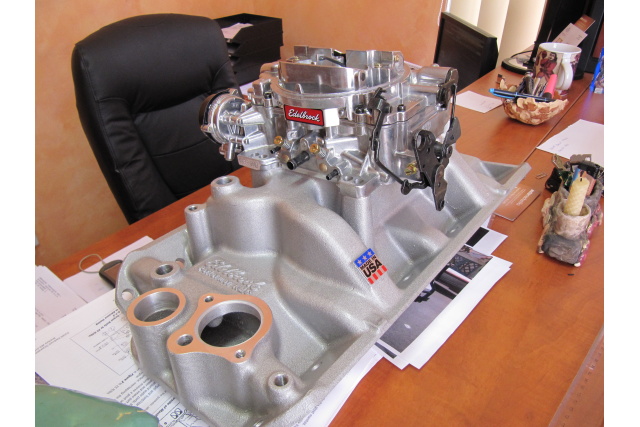

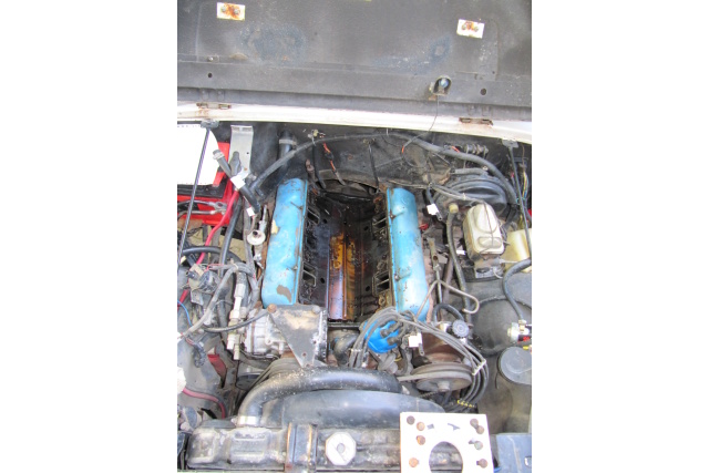

Nastal čas otevřít plíce AMC 304, značně uškrcené Californskými emisními limity. Objednal jsem si karburátor od Edelbrocku - průtok 650 ccm, hliníkové sání a svody. Celé to zakrývá otevřený filtr od Moparu...
Nejprv jsem na to vše asi 2 měsíce zíral a hledal čas na přestavbu. Během přestavby jsem musel doobjednávat další montážní díly, které mi buď scházely, nebo jsem neměl to srdce narvat zpět hnusné, zubem času unavené díly. Přestavba se tak natáhla na celý dlouhý měsíc... Avšak změna za to stojí! Motor konečně vrní jak se na jeho obsah sluší, zátah medvědího kroutícího momentu je proti sériovému provedení ohromující! Spotřeba se jeví jako stejná. Po prvních kilometrech, zřejmě vlivem vyšších otáček či co, odešel do věčných lovišť zadní simerink na klice a tak, chtě nechtě zas pauza. Vyměnil jsem pro jistotu i přední simerink a nyní si užívám "pálení" gum při rozjezdech.
