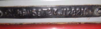

Mám YJ 4,2 l, 1989. Jsem jeho vlastníkem asi 12 let. Nikdy jsem neměl problém s STK, až tento rok. Dal jsem auto do servisu na přípravu a případnou opravu, aby to prošlo. Prostě 26 tisíc z mé peněženky. Auto je v dobrém technickém stavu, dokonce jsme našli i VIN na rámu na správném místě mezi pravým předním kolem a nárazníkem. Ale byl tam i nějaký borec z Cebie na ověření totožnosti. VIN na rámu prý je vyražený dodatečně a neuměle (my jsme to nedělali).
Sedí ale s velkým TP. Další štítek na palubce také sedí s TP, ale prý je asi také dodělaný a nýtky, kterými je přidělaný, prý mají mít hvězdičkovou hlavičku. Pak kontrolor šel pod kapotu a u motoru byl další štítek, který však měl jiný VIN. Takže bylo konstatováno, že auto je skládanka a neprošlo. Dostal jsem malý techničák na měsíc.
Nikdo mi nic neporadil, jak mám postupovat dál a kde hledat evidenci tak starého auty. Prý ho mám na dva roky odstavit a pak požádat o veteránské číslo. Údajně se tam dělají jiné prohlídky.

Harley nekde vyse pise, ze u motoru YJ zadnej stitek neni. Tak ho sundej, pokud je na nem jine VINko, nechej si vyrobit vyrobni stitek nalepovaci a nalep nekam na kastli do prostoru motoru a bez znova na technickou ale nekam jinam ... kde te neznaji ...
