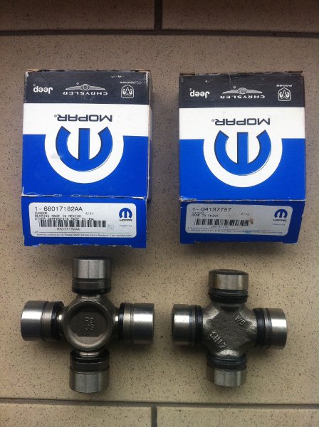

Ale píšu hlavně aby se Krtek nestal obětí mýtu, že JK má stejnou poloosu a křížek v DANĚ 30 a 44.
DANA 44 má podstatně větší rozpon ok která drží ložiska křížů a tím pádem přenesou ve větší páce kroutící moment na kolo.
Taky jehly v kalíšcích jsou u D 44 o něco delší. :wink: V pravo je D 30 a v levo D 44.
Tož tak.

Peťo, je to podobné aj u TJ? Předpokládám, že asi jo.
dík
