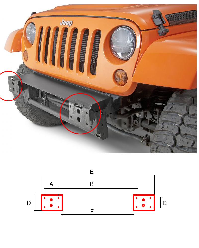

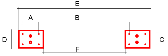

Ahojte, ma niekto z vas rozmery na wrangler JK na upevnenie predneho naraznika? Potrebujem si navrhnut naraznik a nechce sa mi zbytocne davat dole len kvoli premeraniu. Ak niekto ma prosim napiste to sem podla prilozenych obrazkov. Dakujem
