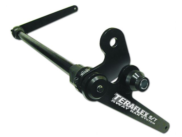

Dá se v Čechách koupit mechanický odpojovač za rozumný peníze? Předem děkuji za odpovědi.
Re: Stabilizátory - odpojovat, demontovat?
Určitě! Třeba Tom Hlaváč a nebo PetrF

Otázka je, co považuješ za "rozumný peníze"? Ten můj ně při dovozu z US stál kolem desítky.
Sem
Budeš-li chtít, mohu Ti poslat nějaké fotky z instalace a jak to vypadá na autě.Sem

A co něco levnějšího a jednoduššího?
http://www.quadratec.com/products/produ ... &c=127&b=c
Jsou to ty díly co mají v názvu "quick disconnect"

No levný to je, ale nějak nechápu jak to funguje a v čem je to jednodušší.
Pouze rozpojíš táhla stabilizátoru. Vesměs se ve světě používá jen tenhle systém. Tam ten je sice vychytanější,co se obsluhy týče ale zase jak často to chceš používat? Já třeba nemám ani tyhle dělený táhla ale jen ty standartní odšroubuju.Práce asi na dvě-tři minuty.
Nevím,jestli dát za tohle deset a nebo tři tisíce,je pádnej argument.

Harleyi - má zkušennost mi říká, že variantu kterou navrhuješ Ty bych nedoporučil. Je to sice levnější, ale...
Rozpojování používám při offroudění docela často a odpojení Tebou zmiňované je ve srovnání s mechanismem druhým opravdu podstatně složitější. A pokud offroudíme, mnohdy je v podběhu plno bláta, sněhu a jiného sajrajtu. Pak je rozdíl v pohodlí odpojení ještě podstatně výraznější.

Asi máš pravdu hlavně v tom jak často to budu používat. Ale co se týká toho způsobu rozpojování, tak bych dal zapravdu Michalovi, protože v těch zabahněných táhlech bych se nechtěl hrabat.Momentálně to mám komplet demontovaný a při mém způsobu jízdy (okolo 80km/h)a kde s ním jezdím (okresky,pole les atd.), jsem zatím nenarazil na žádnou krizovku. Zkoušel jsem i říznout zatáčku, na asfaltu rozkejvat a pohoda.Pěkně se to houpe a téměř nedrncá. No ale pro klid duše to tam asi až to opravím namontuju zpět a napíšu Ježíškovi o ten co má Michal.Harley píše:Pouze rozpojíš táhla stabilizátoru. Vesměs se ve světě používá jen tenhle systém. Tam ten je sice vychytanější,co se obsluhy týče ale zase jak často to chceš používat? Já třeba nemám ani tyhle dělený táhla ale jen ty standartní odšroubuju.Práce asi na dvě-tři minuty.

Já je rozpojuju před akcí a zapojuju až když je to dole umytý.
No to je taky celkem dobrý řešení, já bych to mohl naopak zapojovat když bych jel někam dál po asfaltu.Akorát nevím jak to nechat pohotovosně odpojený když ty táhla mají nahoře kulák a ne oko jako to asi mají JKčka a navíc ten stabilizátor by se musel taky nějak zajistit protože by se tam bincal a dělal kravál.
Na to je taky myšleno.U sady většinou bejvá nějakej pásek a nebo aspoň tip jak zajistit stabík vhorní poloze aby nespadl na nápravu.
Jak si vzpomenu,hodím Ti sem pro představu nějaký fotky,jak to funguje.
Mám pocit,že u TJ dělaj na rám úchyty, kam to zacvakneš.

Tak pár slíbenejch obrázků pro představu:
http://jeepin.com/features/dpg_disco_cables
http://jeepin.com/features/jks
http://www.quadratec.com/Assets/Installation/11048.pdf
Tohle je takový nejelegantnější řešení:
http://www.quadratec.com/Assets/Installation/68371.pdf
