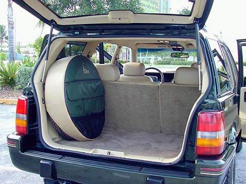

To si asi vezl Granda WJ nebo WK, Cherokee XJ a Grand Cherokee ZJ měly rezervu takhle:
Takhle se i do těhle aut montuje ten toroid . Kolega ve firmě to takhle měl ve dvou Cherokee a dalších asi deset-patnást lidí co znám,to takhle měli.Ofiko,schválený. Montujou to takhle třeba v Chrysleru v Radotíně.
Toroid takhle zabere i o trochu míň místa než plnohodnotná rezerva,je schovanej pod koženým krytem na rezervu,takže to v kufru nehyzdí.Akorát si musíš vyřešit co rezervou. Buď na venkovní držák a nebo jí nevozit.

No,to je WK (05+) Ten má rezervu tak jak říkáš,pod podlahou s venku. Předchozí WJ (09-04) jí měl zase v podlaze kufru,zevnitř.
S venku to má stejně třeba Explorer.Toho má můj kolega teď a místo tý rezervy má nádrž,toroidní na LPG. Je chycená stejně,jako rezerva.Nijaká další spešl ochrana či držáky.
