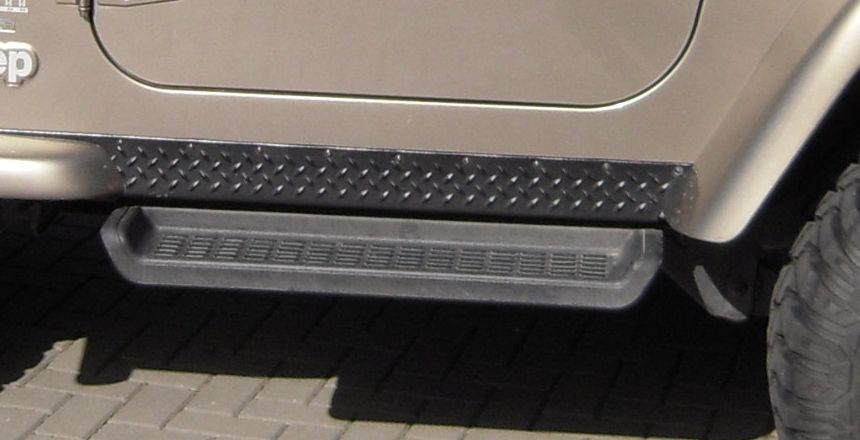

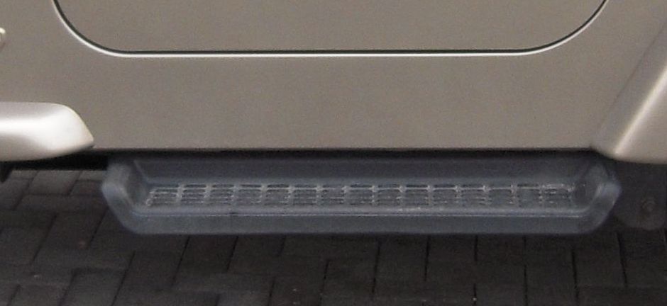

Radek 66 píše:TJ aspoň co jsem měl já mělo na rámu otvory - jako by zámky, na nášlapech resp na těch konzolách pak jsou tuším takový háky, šroub to pak už jen jistí zaháčený a určitě tam tak velkej průměr závitu nebyl.
Navíc jsem to tehdy posunaval vejš a víc dozadu, bo origo to bylo jen na braní bordelu z předního kola.
Jo a žádnou nýtovací matku a pod jsem nedával, jen díru a do ní závit, tuším M6 bo rám je celkem dost materiálu pro závit.

Jo, jo, to jsem se upsal.
Nakonec tě to navede jak to bude lepší.
Originál umístění je prostě zbytečně nízko a zbytečně dost vzadu.
Už tím že to zvedneš se na nášlap nedostává tolik bordelu od kol.
Hlavně ale pomůžeš tím, že to posuneš - dopředu,
Už si to nepamatuju přesně, odhaduju ale zvednutí tak 2 - 3 cm a dopředu tak 3 - 4 cm
Zvednutí - tam seš limitovanej tím, že ta konzola se musí zaháknout a pak spustit, tudíž vždy škvíra musí bejt ale prostě co nejmenší.
Posun dopředu - to dnes vím že bych znova udělal asi ještě víc dopředu.
To se nemusí šroubovat, zahákni to na auto a mrkni na to - hned tě trkne kudy na to bude lítat od zadního kola bordel a hlavně tam stíkalo z lemu, Okamžitě vidíš že cca 5 cm dopředu a teče to až za nášlap.

Nějaký foto jsem našel.
