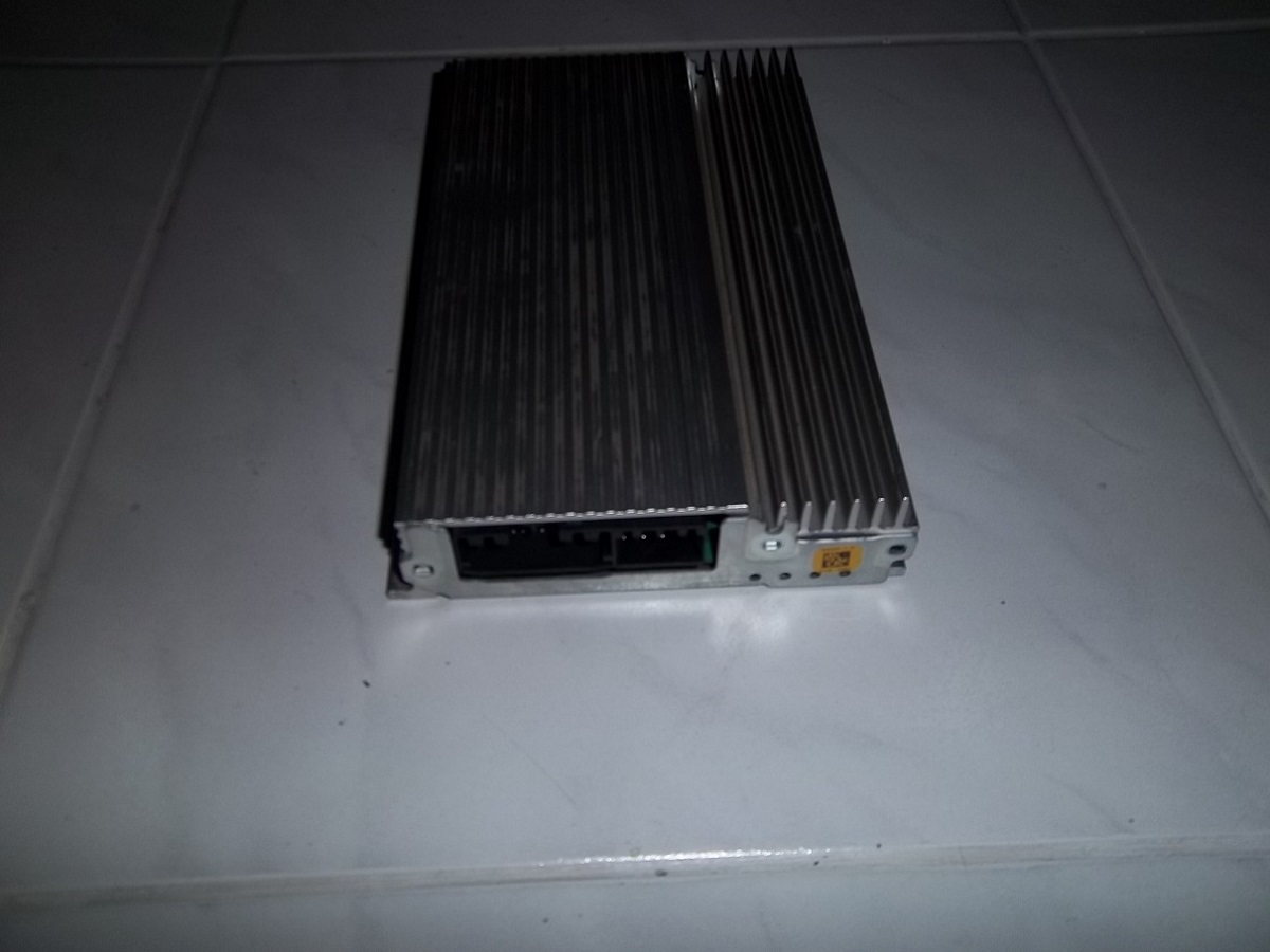

Jak poznám že mám premium sound systém se zesilovačem a nemůžu použít levnější redukci?Harley píše:Měnil tady už někdo rádio v JK za nějaký jiný,nefabrický? Hlavně mě zajímaj Ti,co mají v autě Infinity premium sound systém se zesilovačem. Jak to zapojili a jaký redukce použili.
Re: Výměna OEM rádia za jiný
Subwoofer v kufru(ale ten může bejt vyndanej jako u mě,dal jsem ho pryč kvůli místu v kufru)
Zesilovač je pod volantempřed kolenama za tím deklem.Nejdřív odklopíš ten plastovej a pak je tam plechovej na dva šroubky na desítku klíč. A nabo nějak narvi hlavu nad pedály a podívej se směrem vzhůru.Je -li tam,uvidíš tohle:
