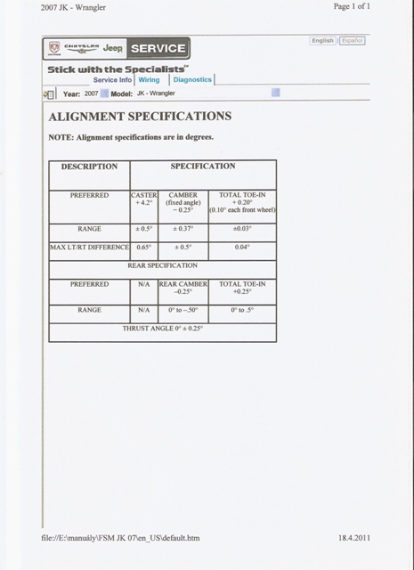

záklon má být vlevo 4,2 a vpravo 4,4° tolerance je v rozmezí 3,2-5,4°
Bob měl 3° a teď má 6,1°
vedle toho měl sbíhavost 1,2°, teď má 0,1°
DW by se ti asi objevil kdybys dal menší = lehčí kola, tedy před tou korekcí excentrama.

Tome, předpokládám, že udávané záklony co píšeš platí, pro JK? Protože já mám zjištěno a ověřeno i v databázi na geometriích, že pro TJ by to mělo být mezi 6 až 8 stupni. Jinak záklonu se taky říká závlek a já ho prodloužením spodních ramen pomocí štelovacích ramen dostal z původních 4 na 6,5 což by mělo být ok. Mám lift cca 2,5 až 3'' a stačilo prodloužit ramena o cca 10mm, to jenom pro ilustraci, jak málo stačí k rozhození správných poměrů a ideálního stavu celé nápravy. Možná i to je vysvětlení proč DW vzniká či zaniká takřka nenápadně a bez zjevných vysvětlení. Já se s výrazným DW nesetkal, ale po úpravě těch ramen jsem subjektivně pozoroval zklidnění celého řízení, menší rázy na nerovnostech a více jsem začal zase vnímat špalky gum na svých MT. Samozřejmě můj lift není nijak výrazný.

Jo,to platí jen pro JK .TJ i ostatní Jeepy s tuhou na předku měly záklon 6-9°,jak sem psal výše.
Tome,kde jsi našel,že záklon na pravý a levý straně má bejt rozdílnej? O tom sem nikdy u žádnýho auta neslyšel a ani FSM manuál to tak neupravuje. Záklon fabricky má bejt 4,2° , + - 0,5° takže tolerance je 3,7 -4,7°
Mě ale trochu překvapuje jiná věc. Jak to,že já po stejným liftu,stejnejma dílama jako Bob měl záklon nulu a po montáži excentrů,stejných jako Bob, jsem měl záklon přes 4° a on jen tři.
