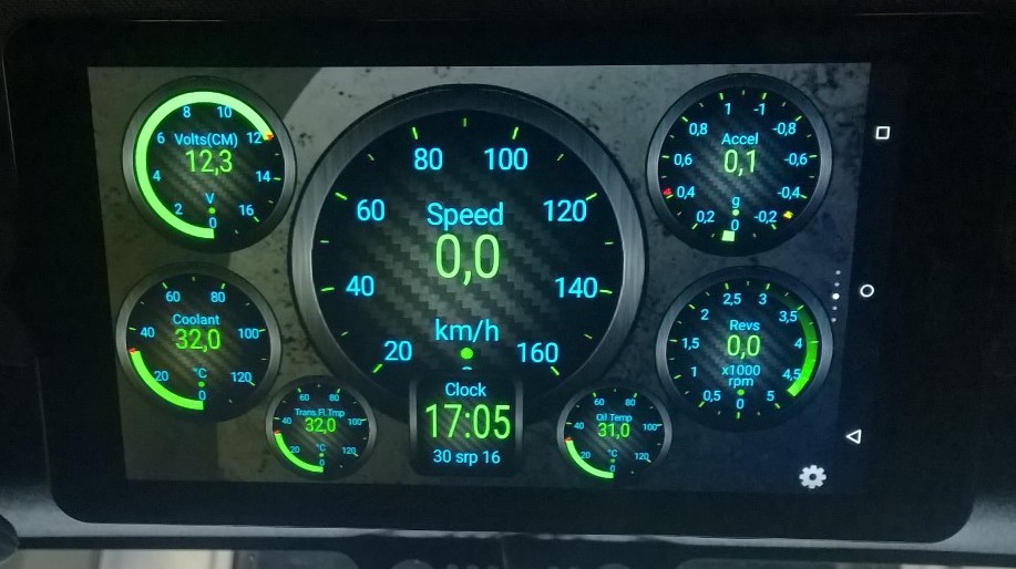

Re: JK a OBD2 rozhraní
Napsal: 30 srp 2016, 17:49
od RadekK
Přikládám pár obrázků z mojí instalace.

Tak jsem si trochu pohrál a ... Zařazený rychlostní stupeň:
OBD2 Mode & PID: 215c
Equation: B / 16
ODB Header: 7E1
