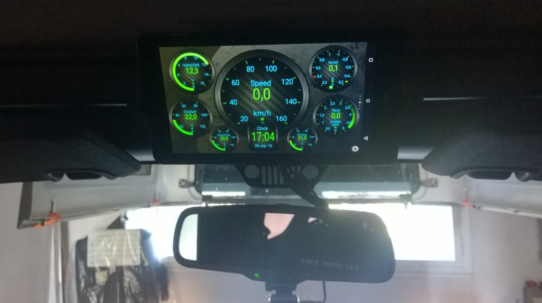

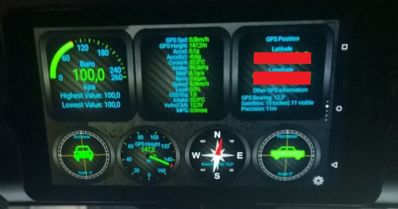

Nemá někdo zkušenosti s OBD2? Respektive, seznam "skrytých PID" a jak se na ně korektně dotazovat?
Já jsem nalinkoval JK2015 přes OBD adaptér na apku Torque Pro. Vše funguje náramně! Ale std ISO PID(ů) nefunguje asi polovina.
V současnosti monitoruji:
- otáčky motoru, aktuální rychlost
- Napětí baterie
- teploty chladící kapaliny, převodovky a oleje v motoru
- okamžitou spotřebu, průměrnou spotřebu
- venkovní tlak
- spousty informací z GPS (poloha, výška, kompas, atd)
- inklinometry (podélný i příčný)

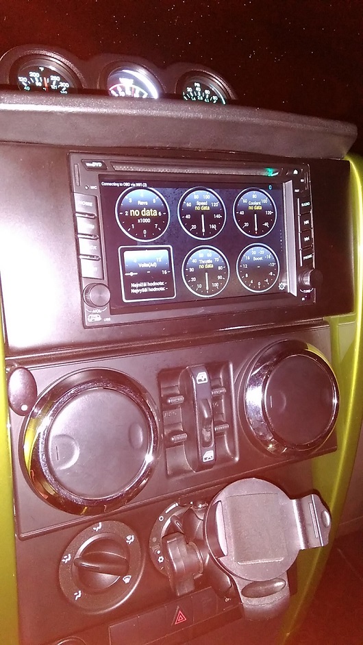

Přikládám pár obrázků z mojí instalace.

Re: JK a OBD2 rozhraní
Mě adaptér v OBD funguje jak přes BT tak i WiFi. Teď co mám nový rádio s obrazovkou,tak jsem BT adaptér vyměnil za WiFi. Rádio tpo přes BT neumělo. Ale telefony uměly oboje.
A co máš za OS na rádiu? Android nebo Win?Harley píše:Mě adaptér v OBD funguje jak přes BT tak i WiFi. Teď co mám nový rádio s obrazovkou,tak jsem BT adaptér vyměnil za WiFi. Rádio tpo přes BT neumělo. Ale telefony uměly oboje.
Samozřejmě že Android. Myslím 4,4
