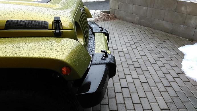

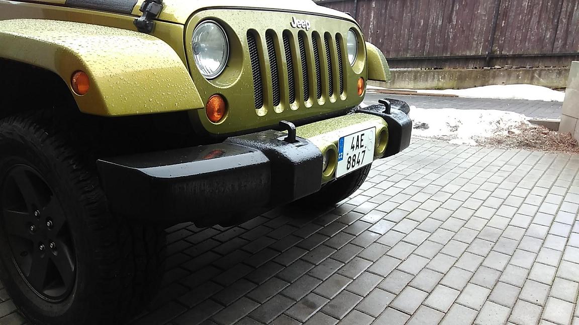

Největší povolenej pro EU verzi je 245/75x17 (US má 255)
US nárazník nikdo řešit nebude,protože je na autě normální,je plastovej.Ocelová traverza je uvnitř.. Originál plast stojí kolem deseti,druhovýroba asi 3,5tis. K tomu nějaký nezbytný věci tak asi za 5tis. Takže v dražší variantě Tě příjde asi do patnácti. Krom toho,že získáš bytelný dva háky,tak se i zbavíš tý EU obludy.

Tohle je třeba na předělání na US nárazník. Kompletní sada:
https://rdr.crownauto.us/cs_CZ/m/2007/j ... te/1FN67K/
Ta traverza se dá použít s EU po menší úpravě.
a na fotkách vidíš,jak to vypadá v reálu. Porovnej ten rozdíl jak na vzhled tak na funkčnost s EU verzí.

jednoduchost pořízení vyjde na stejno, US originál je levnější. Tahat se dá i s EU nárazníkem. Oproti US verzi nemá tažné háky na horní straně, ale tažné oko vpravo pod nárazníkem. Vzadu je taktéž tažné oko vlevo pod nárazníkem.
