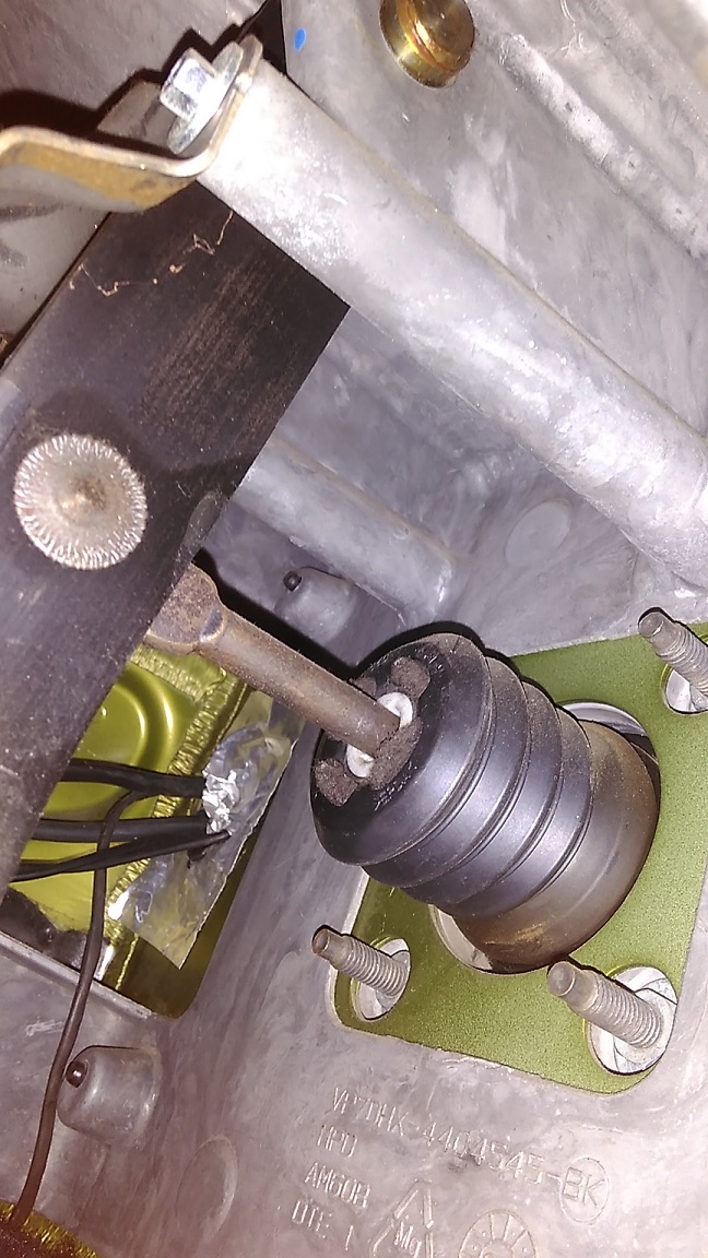

Re: brzdy, ložiska
Já bych tipoval na hlavní brzdové válec. Při odvzdušnování jsi mu ublížil. Občas se mi to povedlo na Ducatu. Většinou stačilo vymezit nově vůli mezi pedálem a pístem brzdového válce. Když je to moc natěsno tak vibrace se za jízdy lehounce přenáší na pedál brzdy a trochu to pribržduje přední nápravu. Na zadní to nepustí omezovač, protože ten tlak je jen mírnej

Re: brzdy, ložiska
ad.1 Jeepa mám opravdu jen pár měsíců, takže zkušenej nejsem, ale na Dukátech a Ivekách mám namlácíno pár opravdu hodně, a když se podívám na brzdový válec v Jeepu, jako by z oka vypadl tomu z Iveka. Na Ivecu se mi toto stalo dvakrát, na Ducatu jednou.
ad.2 Na Dukatu seřizovat délka tyčky mezi brzdovým pístem a pedálem jde. Samozřejně netuším jak u současných modelů - už nejezdím.
ad.3 Při odvzdušňování se sice vdálenost mezi pedálem a pístem brzdového válce nezměníš, ale jak pedál, tak píst se dostanou do poloh kde se normálně nikdy nepohybujou.
A moje opravy.
Poprvé na Ducatu po výměně brzdového válce, neseřídily onu tyčku, tak jsem to spravoval v noci na cestě a kotouče hezky svítily.
Podruhý na Ivecu po výměně destiček a kapaliny se otočila a natrhla gumička v brzdovém válci, a pořád to přibržďovalo a houby brzdilo.
Potřetí na Ivecu, kdy se při odvzdušňování dostal mezi pedál a spínač chuchvalec z izolace pod kobercem.
Pokud nejde lehce rukou zaklepat brzdovým pedálem v rozsahu 2-3 mm mačká ti spínač na brzdový pedál. Zkus, nic to nestojí

Re: brzdy, ložiska
Co a jak tam chceš štelovat? Brzdovej spínač nemá na to sílu aby tlačil na pístnici. Vibrování pedálu kvůli většímu mrtvýmu chodu pedálu nezpůsobí přibržďování.a navíc pedál je stále tlačen pružinou v posilovači,ta i zajišťuje aby pedál byl stále přitlačen brzd. spínači.
