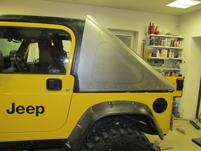

Prosím, o radu jak/čím, nastříkat laminátový hardtop na wranglera? Povrch by měl být lehce strukturovaný, černý pololesk/polomat...
Za komančů na škodovkách, se stříkla(naprskala) malým tlakem, hustá černá tabulovka, překryla vrstvou normálně naředěné a to bylo parády doufám že dnes jsme dál?
Děkuji za rady...

O.K. ale já mám nový(hladký), laminátový hárd a potřebuju první "vytvořit" tu hrbatou strukturu...

Né, nový jako nový vybroušený a vytmelený laminát, sem origo hárd "přeříz" a vytvářím "TJ-cupé" TROPHY
Re: JAK NASTŘÍKAT HÁRD-TOP?
Potřebuje tenhle povrch:
