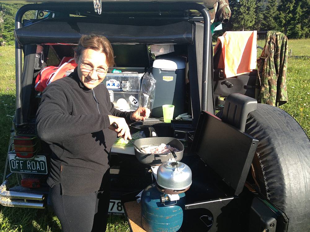

Tak jsem byl tak trochu "přesvědčen" (viď paní učitelko), abych konečně dodělal slíbené stolečky do našich jeepíků, ve kterých není místa nikdy na zbyt. :cheche:
Řada z vás u mne mohla vidět prototyp a to nejen na expedičním nasazení, kde se plně osvědčil. Podle vašich ohlasů se docela zamlouval a já slíbil, že podle zájmu nechám udělat podle toho hotového další už lépe dotažené kusy.
Samozřejmě si úplně nepamatuji, kdo všechno z vás ho chtěl. Paměť už tak neslouží a navíc to slibuju už druhým rokem. :blb: Tak se omlouvám. :todáš:
Hodím sem pár foto pro připomenutí a taky seznam, kdo ho chtěl. Kdybych na někoho zapoměl, tak prosím napište, popř. kdyby měl zájem někdo nový, pište taky.

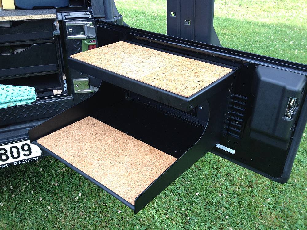

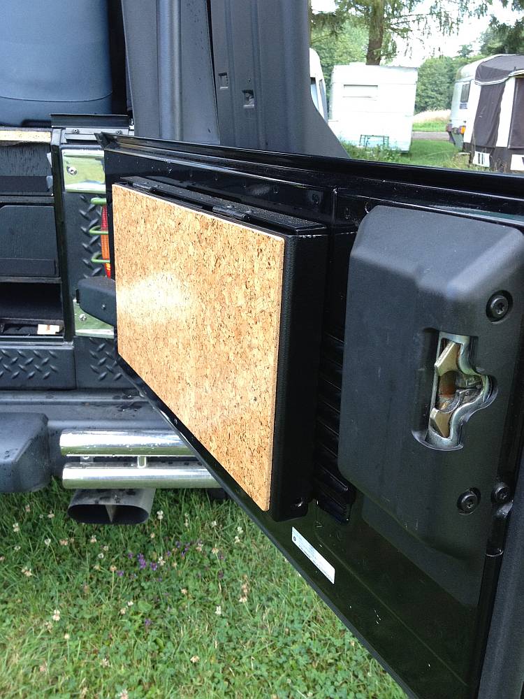

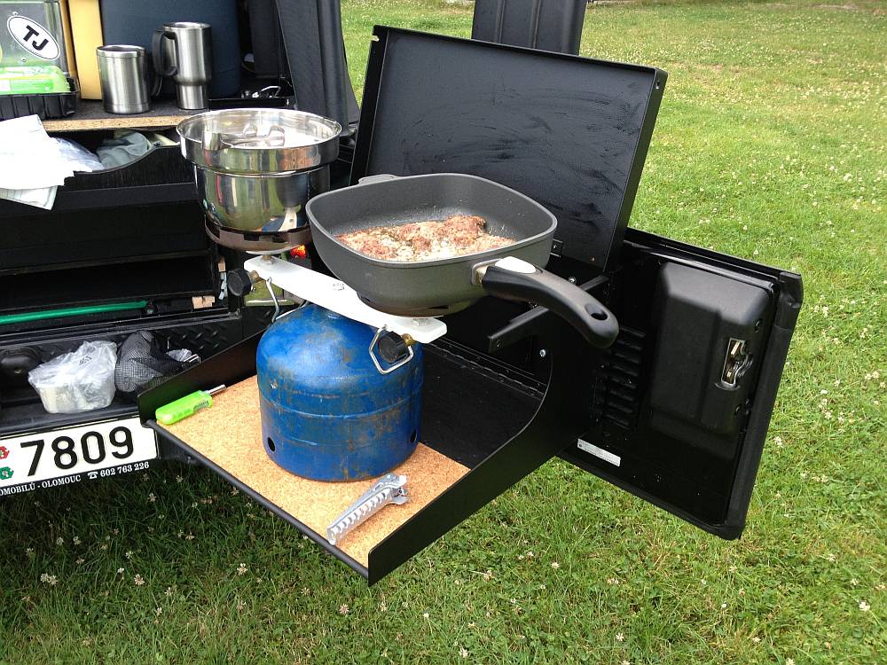

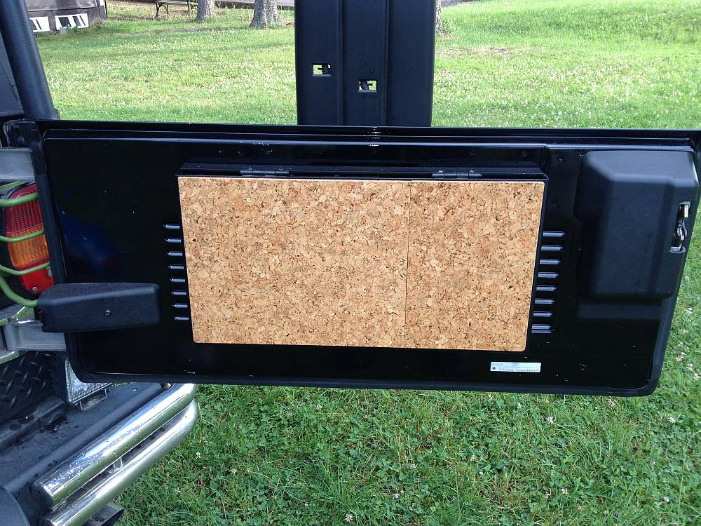

Provedení je z hliníkového plechu (kvůli váze). Nástřik je proveden venkovním komaxitem s lehkou texturou. Složený zabírá na tloušťku cca 35mm. Přišroubovat se dá na zadní dvířka TJ i JK např. nýtovacími závity.
Předběžná cena by se měla pohybovat kolem 3000 až 3500 - záleží kolik se nás nakonec sejde pro rozpuštění nákladů na přípravu výseků.
Já si zkusil ty poličky polepit korkem, ať se to dobře utírá a nekloužou talíře. Ale není to nutné, to si může každý rozhodnout a dodělat už sám.
Kdybych na něco zapoměl, tak pište ....

Složené komplet na zadních dveřích, tloušťka pouhých cca 35mm

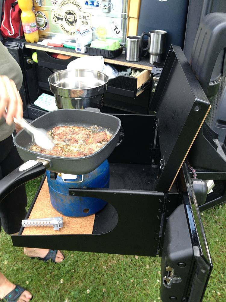

Rozložený v plné velikosti na dvě patra, nahoře se dá vařit, dole se dá připravovat suroviny apod.

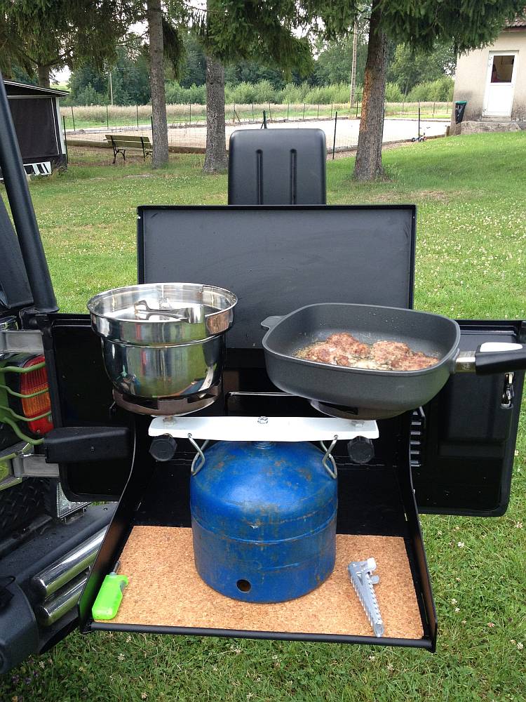

A s vařičem dole a zvednutou horní poličkou proti větru (vždycky nějak fouká)
A už se vaří ....
No a vždy s úsměvem a se smaženicí, špekem a kávičkou ... :todáš:

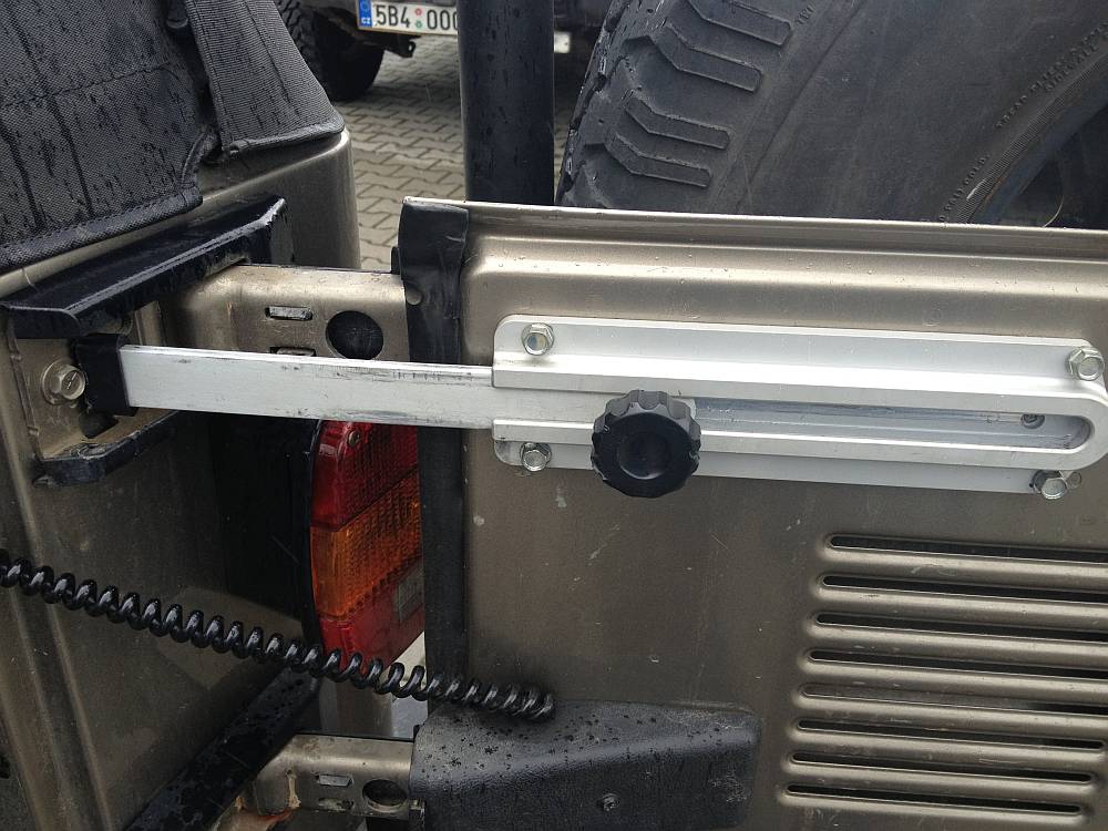

Jo a doporučuji ještě doplnit zadní dveře podobnou pojistkou, nevím proč, ale wraník vždycky zůstane stát tak nějak nakřivo, tak ať se vám nevyleje polívčička při vaření ... :cheche:
