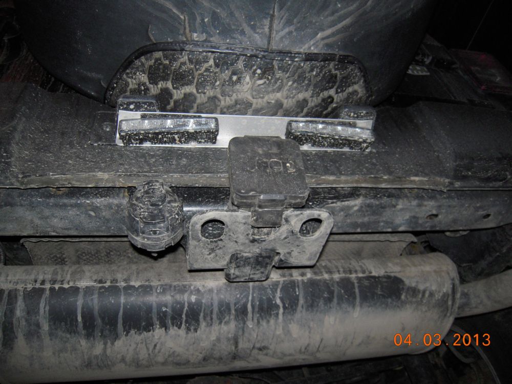

Já to mám takhle:
Obrázek
Je to spojený se zpátečkovejma ale můžu to rozsvítit i nezávislena zpátečku.Rozsvítím knoflíkem i zpátečkový.Takže svítí všechny tři.
To levý bílý je červeně svítící mlhovka.
Re: Přídavné pracovní (couvací) světlo???

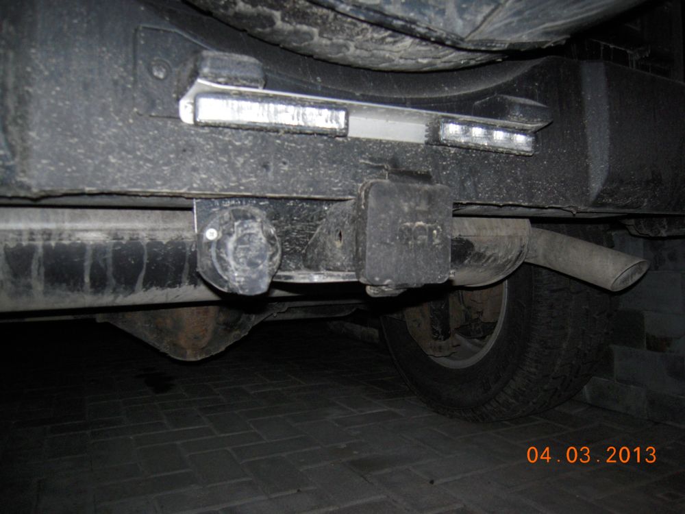

I tohle je řešení.
Vidět to moc není , jsou malinkatý ale šikovně silný a funguje to velice dobře i světla dávají dostatek.
Chce si trochu pohrát s úhlem nastavení , výhodou pak je dost velkej úhel osvitu ne jen za auto ale i do stran.
Mají vcelku malej odběr - napojil jsem je samozřejmě napřímo k couvačkám.
Zpracování je dost slušný - doporučuji pokud použít denní tak tyhle Philips, ne jiné.
https://www.google.cz/search?hl=cs&site ... %204%20LED
:todáš:

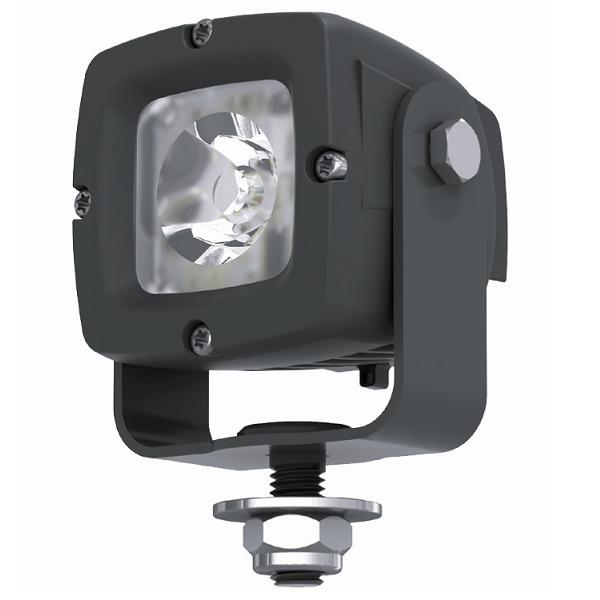

Pro mě to stejni. LED světlo, 2x10W. 1700 lumenů. (přední světlo je 1200 lumenů ...)
Připojeno na zadní rozmrazování drátu a vypínač. (Mám soft top...)
http://morsunled.com/products/led-worki ... ht-27.html
20 Eur + dodavka

Remi píše:Pro mě to stejni. LED světlo, 2x10W. 1700 lumenů. (přední světlo je 1200 lumenů ...)
20 Eur + dodavka
tož toto je paráda....šlo by to pěkně hodit nad brzdovku a cena je taky super :todáš: :todáš:

Pokud to nemá opravdu velký úhel tak to nad brzdovým na couvání moc dobře svítit nebude, resp bude ale ne tam kam by mělo.

píší tam že snad rozptyl je 60° bodový 30°

Nebyla by fotečka? Máš to na rezervě na tom brzdovém světle předpokládám.Nebo???
tady psal pan návštěvník :cheche: , že to nebude svítit tam kde má :nototo:
tož jak teda?
