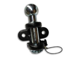

Ahoj všem, mám JK z roku 2010. Rád bych na něho umístil tažné oko. Mám válečný vlek za jeepa a rád bych jej bral sebou. Můžete mě někdo poradit kdo by mě oko nainstaloval?
Re: Jaké tažné za JK?
Možná myslíš tohle.
http://www.tzservis.com/prislusenstvi.php

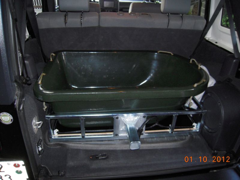

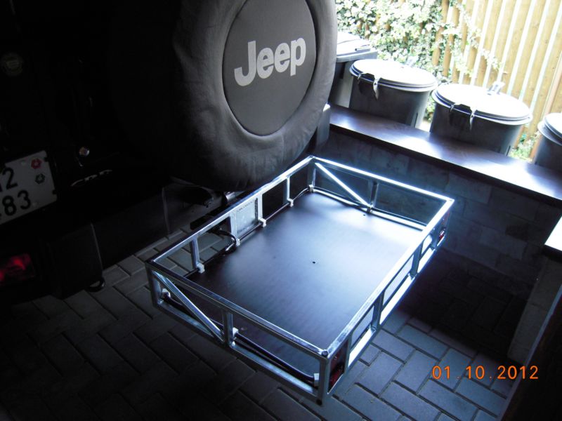

To sis vyráběl? Pěkný! Taky se chystám vytvořit nějakou takovouhle universální plošinku.

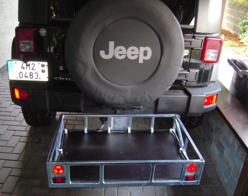

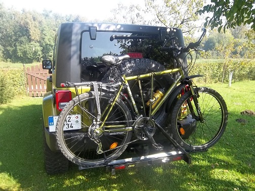

Tak jen pár poznatků:
Pro US tažný je to jednodušší - koupíš u nás snadno i euro profil 50x50 x 4 nebo 5
( bohužel US má 2x2" cca 50,8 ale řezat origo adaptér jsem nechtěl )
Vůle se ale pak dá řešit textilní páskou - něco jako kobercovka, utlumí to slušně.
Pro euro tažný a kouli koupíš pákovej závěs, nosič si uděláš jak potřebuješ, spojení je tuším 4 šroubama M10.
Homologace - to už je tak nějak na každým co si troufne vozit.
Já dal odrazky a LED obrysovky abych je moc nedráždil.
Rozměr je cca 90x65 ( + profil 50x50 ) na to pozor, moc místa v kufru na to není.
Bez basáku tam vleze cca 110 x 75 , což je i lepší pro nosiče kol.
Já potřeboval nosnost 200 kg a víc, profily jsou proto 20x20 někde 30 a všechny 2 mm.
Bohužel kvůli pevnosti a materiálu 2 mm pak celý nosič váží přes 20 kg.
Tady je trocha inspirace

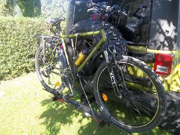

Tak co se výroby a použití materiálu,včetně vymezení vůle kobercovkou týče,tak stím už mám zkušenost,když sem si vyráběl nosyč na bicykl.. Jenže přibyly další dvě kola a musím ho rozšířit.Chtěl bych to udělat cestou takový hle plošiny,na který buď dám lyžiny na kola a nebo nějakej košík.
